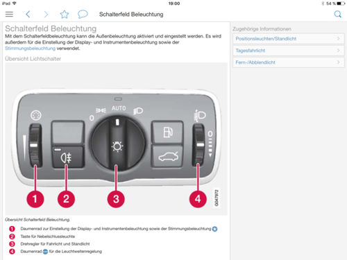

Gesten habe ich aus der Laune heraus festgestellt, dass in unserem XC70 BJ. Nov 2011 keine Schalterfeld Beleuchtung der Module Licht, Dämmerung Tacho, TankdeckelEntriegelung existiert.
Beim Quervergleich zu unserem V40 BJ.2013 leuchten mich die Symbole wunderbar an.
Nun bin ich verwirrt. Hat das der XC70 gar nicht, oder ist da was faul?
Danke für eure Rückmeldungen.

Am Lichtschalterelement direkt oberhalb der Auto-Stellung.
Ich habe allerdings auch einen Vor-FL also ohne TFL, kann sein, das sie es bei den FL mit TFL weggelassen haben, da eh wurscht
@stelen schrieb am 26. April 2016 um 14:19:56 Uhr:
Bei mir ist den LED an diese Stelle immer an. Selbstbeleuchtungssinn, so zu sagen.

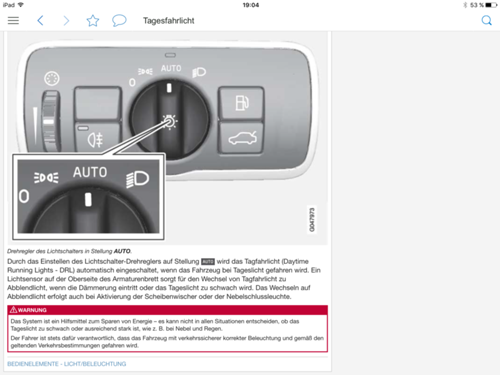

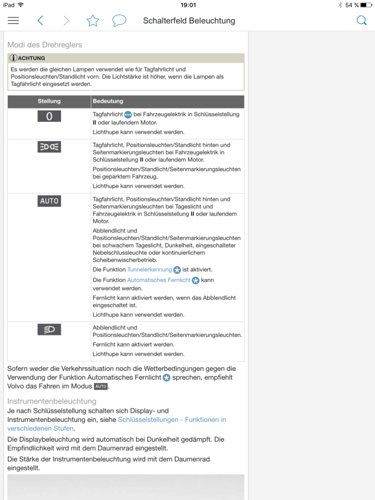

Das Thema der Lichtautomatik hatten wir hier ja schon gefühlte 1000 Mal...
Fakt ist, das Volvo seit dem MJ14 die für mich Einzug vernünftige Lösung hat:
0 = nur FTL
>o< = Begrenzungsleuchten rundum....
Auto = TFL, Rücklicht (ist immer LED) und Kennzeichenbeleuchtung (einzige zulässige Möglichkeit auch hinten beleuchtet zu sein)
I = wie Auto plus Abblendlicht
Wird nun vom Lichtsensor Dunkelheit, oder vom Regensensor Niederschlag erkannt, oder die Nebelschlussleuchteeingeschaltet, wird automatisch von Auto auf I umgeschaltet. Die kleine grüne Kontrolleuchte, die bei Auto wegen der aktiven Rücklichter immer an ist, kann somit als überflüssig bezeichnet werden, da das Fahrzeug bei Auto hinten nie mehr unbeleuchtet sein kann und vorne das Abblendlicht bei Dunkelheit oder Niederschlag zugeschaltet wird.
Eine solche Lösung hat aktuell niemand anderes, daher die viele Fahrzeuge, welche bei Regen oder Schnee hinten unbeleuchtet sind.
Und weil wir es schon gefühlte 1.000x hatten: wenn man AHB hat, ist nur die Stellung "Auto" sinnvoll, weil es nur dann funktioniert. U
Und überhaupt, manuelles Auswählen von "I", wenn man Lichtsensor hat, das wäre ja wie selber bremsen, obwohl man ACC hat :p ;)

Am V60 MY15 leuchtet diese LED über dem Schalter immer, wenn das Ding auf "Auto" steht.
