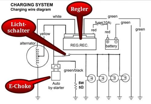

Ich habe eine Aprillia sr 50 Mit Piaggio Motor Wasser gekühlt, die nach 2003 die keinen licht Schalter mehr eingebaut haben und somit immer Dauer beleuchtet sind
ich wollte einen licht Schalter einbauen habe aber kein plan gehabt welches Kabel ich trennen muss
FRAGE: weis dies zufällig jemand und hat das schon jemand nachgerüstet von euch und könnte mir da weiter helfen.
ich habe selber schon den Bauplan vom kabelbaum bei Chat gpt hochgeladen mit den dazu gehörigen Ausschreibungen der Kabel und Stecker etc.
chat gpt meinte ich solle das gelbe Kabel vom Spannungsregler durchscheinenden und da die brücke einbauen die hoch zum Lichtschalter geht.
ich war so schlau gewesen den Kabel nicht durch zu schneiden, habe aber den kontakt kurz abgeklebt und es hat auch geklappt ich konnte den Roller starten und alles licht war aus (Tacho front und Rücklicht war aus) danach habe ich den Kleber vom kontakt entfernt und jetzt ist das Problem das der e Starter nicht mehr geht also das Starter Relay klickt aber er dreht sich nicht habe es auch durch gemessen habe einen Spannungsregler am Relay angeschlossen und an minus und sobald ich den e Starter drücke kommen 12,34 Volt aus dem Relay vom Anlasser
Frage: was denkt ihr was kaputt ist der e starter oder das relay

@Patrikpille schrieb am 31. August 2025 um 18:49:29 Uhr:
... chat gpt meinte ich solle das gelbe Kabel vom Spannungsregler durchscheinenden und da die brücke einbauen die hoch zum Lichtschalter geht.
@Patrikpille
Die Antwort der KI ist meines Erachtens mißverständlich formuliert. Es sollte klar ersichtlich sein, daß es sich dabei um einen parallelen Abzweig handelt und dazu muß das gelbe Kabel nicht unbedingt durchgeschnitten werden.
Über das gelbe Kabel wird der Frontscheinwerfer, das Rücklicht sowie die Cockpitbeleuchtung mit spannungsbegrenztem Wechselstrom versorgt, aber es hat noch die weitere, sehr wichtige Aufgabe als sogenannter »Sense-Anschluß« am Spannungsregler.
Trennt man die »Sense-Leitung« vom 4-Pin Reglergleichrichter ab und fährt so eine längere Strecke mit dem Fahrzeug, dann wird auch noch die Batterie überladen und dabei geschädigt.
Gruß Wolfi
PS: Wo der Lichtschalter hingehört, das ist auf der angehängten Schaltskizze markiert. Der Lichtschalter hängt elektrisch parallel an der gelben Leitung zum Regler – ebenso wie der E-Choke, der auch erst bei laufendem Motor bestromt wird.
Ladesystem
Damit wird auch das verbraten überschüssiger Limaleistung verhindert .
AC Licht hilft dabei ,bei einer geschalteten Lichtversorgung gibt es dafür einen Widerstand der das für ein ausgeschaltetes Licht übernimmt, dieser Widerstand wird bei dir nicht mehr gebraucht und ist somit auch nicht vorhanden. Die Leistung die das Licht frisst wird dann ,wie wolfi schon sagte ungebremst mit in die Batterie geschickt und verursacht das Überladen.
