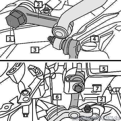

umlenkhebel oder lenkzwischenhebel?1 Mutter(n) - Lenkzwischenhebel 2 Lenkzwischenhebel
3 Mutter(n) - Spurstange 4 Spurstange(n) (außen)
5 Halter - Lenkzwischenhebel 6 Spurstange(n) (Mitte)
7 Mutter(n) -
Lenkung

mach einfach am lenkzwischenhebel die mittlere spurstange ab und dann beweg diesen arm alleine!!!!,hatte ich schon 2xmal,das das lenkrad deswegen nicht zurückging!mfg

Ein festgegammelter Umlenkhebel wäre wirklich eine reale Möglichkeit.
Die Rückstellung wird schließlich auschließlich durch die richtige Einstellung der Vorspur erreicht !!
Wenn es der Umlenkhebel nicht ist,... auch wenn da die Spur eingestellt wurde, bitte nochmal prüfen mit der Normalbelastung (Deinem Gewicht auf der Fahrerseite) und vollem Tank.
Wird bei der Spureinstellung Murx gemacht und das Lenkrad steht danach schief, machen manche Spezis den Kardinalfehler und versetzen das Lenkrad, um das auszugleichen.
Das wäre dann der absolute Pfusch, den man überhaupt machen könnte.
Das Lenkgetriebe hat eine Vorzugslage in der Mitte des Verstellwinkels, zu der es auch (wenn auch mit geringer Kraft) immer wieder hinstrebt.
Prüfe mal die reale Mittelstellung des Lenkrades (Lenkgetriebes) von den Anschlägen her über die Umdrehungen gemessen.
Das nachträglich Einstellen des Lenkgetriebes einer Kugelumlauflenkung ist nicht zulässig.
Es dient nur der einmaligen ersten Einstellung des Spiels bei der Herstellung.
