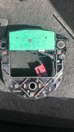

Ich hatte mir auch das amg Lenkrad aus einem 2018 Model in den W207 bj 10 eingebaut. Das alte Steuergerät habe ich umgebaut und in das neue eingebaut. Gingen nach dem programmieren des M Modus auch die schaltwippen.

Nicht wirklich. Es mussten die Stecker umgelötet werden. Die Stecker sind komplett anders und passen nicht.

Das originale aus dem alten Lenkrad. Nur was“modifiziert“.

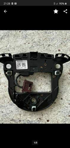

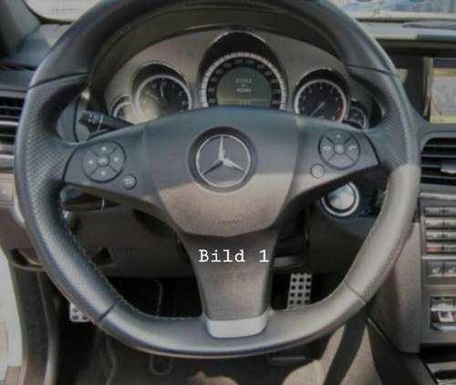

Das war mein altes lenkrad (siehe Foto). Kann mir nicht vorstellen das du das Steuergerät von dem Lenkrad meinst was ja von der Form her ganz anders aussieht.
Du meinst bestimmt das nachfolger lenkrad und dann das Steuergerät 218.

Ne. Ich meine das schon so wie ich das geschrieben habe. Das Steuergerät aus dem alten Lenkrad habe ich umgebaut und in das neue gebaut. Muste angepasst werden Aber hat alles funktioniert. Das einzige was ich machen lassen habe war den m Modus programmieren lassen. Hatte vorher keine Wippen.

Gehäuse unterschiedlich, Platine gleich.

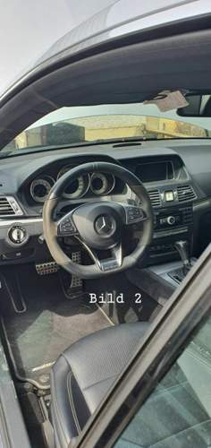

Ok dann fasse ich mal zusammen.
Die Platine von dem lenkrad (siehe Bild 1) in das lenkrad (siehe Bild 2) rein basteln und dann funktioniert alles?
20200510
20200510
Bei diesem Tausch passt die Platine definitiv nicht.
Mantelrohrmodul tauschen oder einen "Adapter verbauen"
