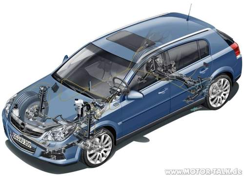

Signum-fahrgestell
Kreuzgelenk sitzt immer unten am Ende der Lenksäule .... als Verbindungsglied zwischen Lenksäule und Lenkgetriebe
Aussen am Lenkgetriebe ist das auf ner Hebebühne recht gut erreichbar .... oben innen wurde ja schon beschrieben
Werkzeug ist da üblicherweise nix besinderes , da die Teile Formschlüssig auf den Gegenstücken klemmen (Verzahnung ... oder Abflachungen) sind sie nur mit einer Schraube (selbstsichernd) festgeklemmt .
Vom Kupplungswechsel her kenne ich nun nur das untere Ende 🙂 am Vectra....
