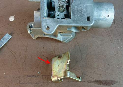

Hallo Freunde des bewegten Elches und der hilfreichen Forumsgemeinschaft,
da an meinem Elch #2 eines Tages (November 2019) von gleich auf jetzt das Zündschloß mit dem Zündschlüssel nur bis Stellung 1 drehbar und unter keinen Umständen auf Stellung 2 schaltbar war, habe ich es mal zerlegt. Besser gesagt, ein gebrauchtes erstanden und dieses zerlegt.
Bild 1

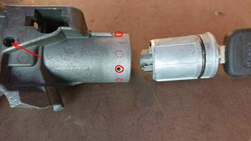

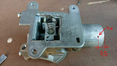

[Kreise] An diesen Stellen (kreuzförmig 4 Löcher) vorsichtig je ein 2mm Loch bohren, bis der Sprengring des Schloßeinsatzes zu sehen ist.
Abstand vom Gehäuserand: 7,5mm.
[Pfeil] Das kleine Plättchen mittel einem Körner und vorsichtigen Hammerschlägen aus seinem Sitz treiben. Vorsicht, dahinter befindet sich eine Druckfeder und Bolzen, beides herausholen.
Bild 2
[Pfeil] Abstand zum Gehäuserand
Am Besten geht das zu zweit, durch alle vier gebohrten Löcher Druck auf den Sprengring ausüben und gleichzeitig mit dem Schlüssel am Schloßeinsatz ziehen, damit lässt sich der Einsatz aus dem Hauptgehäuse ziehen. Alternativ kann man auch einen Ring anfertigen, dessen Innendurchmesser minimal größer als der Außendurchmesser an der Stelle der 4 Löcher ist. In diesen dann ebenfalls 4 Löcher fluchtend mit denen im Gehäuse bohren und Gewinde schneiden, M2-Schrauben sollten dann perfekt durch die Löcher passen, mit denen man Druck auf den Sprengring bringt. Damit geht das dann auch alleine 🙂 .
Bild 3
[Pfeil] Diese Druckplatte/Gehäuseverschluß muß als erstes aus dem Gehäuse, dafür kann man den Rand mit dem Dremel wegschleifen oder mit einem Körner oder Meißel wegschlagen. Die Druckplatte kommt erst nach Entfernung des Schloßeinsatzes heraus! Ein bischen lässt sich hier mit einem Schraubenzieher hebelnd nachhelfen, um über die weggeschliffenen Ränder des Gehäuses zu kommen.

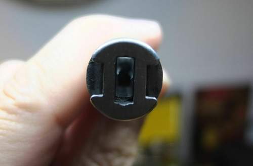

Bild 4
[Pfeil] An meinem Schloß fehlt an dieser Stelle eine Führungsnase -> diese fand ich weiter unten im Gehäuse wieder
Bild 5
[Pfeil] Rand mit dem Dremel wegschleifen oder mit einem Körner oder Meißel wegschlagen.
Bild 6
[Kreise] An diesem Schiebe-Einsatz sieht man schön die Bruchstelle der Führungsnase. Dieser Einsatz ist der "Schlüssel" für die Probleme, der muß perfekt in Schuß sein!
Bild 7
[Pfeil] Die Nase habe ich mit JBWeld Epoxydharzkleber wieder angebracht. Vorher ordentlich alles mit Teilereiniger bzw. Isopropanol entfetten und reinigen. Habe ich mit allen Zündschloßteilen sowieso gemacht.
Bild 8
Da das Ankleben der Nase nicht reicht, habe ich aus 1mm Stahlblech (verzinkt) ein Formteil angefertigt (gesägt/gefeilt), was den Schiebe-Einsatz für alle Ewigkeit verstärkt, damit bricht hier garantiert nichts mehr. Die Oberfläche unbedingt anschleifen und die Kanten entgraten.
Bild 9
Stahlblech an den Schiebe-Einsatz anpassen, nur minimal kleiner machen.
Bild 10
Dann noch das fehlende Loch anreissen, bohren und auf die passende Größe aufweiten, hier sitzt die Druckfeder, die mit ihrem größten Durchmesser hineinpassen muß, ansonsten klemmt sie!
Bild 11
Nochmal genau kontrollieren, ob alle Maße passen, ggf. nacharbeiten -> eine GFX-Datei werde ich noch anfertigen, so daß sich das Teil mittels Laserschneiden herstellen lässt.
Bild 12
Blech mittels JBWeld ankleben, immer wieder Stellung kontrollieren bzw. ausrichten, bis der Kleber anzieht. Rückseitig Kleber in die Ränder auffüllen, so daß die Klebung noch besser hält. Ich habe einen kleinen Schraubstock als Halterung verwendet, das JBWeld läuft am Anfang gerne weg, so läßt sich das Teil perfekt in Waage bringen und es läuft nichts aus der Klebestelle heraus.
Bild 13
[Pfeil] Weggeschliffene Gehäuseränder
[Pfeil] Jeweils ein Loch bohren und M3-Gewinde schneiden, Vorsicht bei Lochtiefe, nicht zu tief bohren. Ich habe ca. 10mm gebohrt, eines davon durchgehend. Die beiden M3-Löcher dienen nun zum Anschrauben eines Verschlußbleches, so daß die Druckplatte/Gehäuseverschluß fest im Gehäuse bleibt, das ersetzt also den wegeschliffenen Gehäuserand.
Zusätzlich habe ich sämtliche Schloßteile entgratet und geschliffen, damit alles noch leichter gleitet. Den Schloßeinsatz habe ich natürlich ebenfalls komplett zerlegt, alle Riegel und Riegelfächer gereinigt und geschliffen. Auf keinen Fall normales Fett oder Öl zum Schmieren verwenden, damit setzt sich der Dreck, der hauptsächlich durch den Schlüssel ins Schloß eingebracht wird, schön fest. Trockenes Teflonfett ist hier angesagt! Also nur Teflonspray nehmen, die Trägerflüssigkeit verdunstet sehr schnell wieder.
Nun habt ihr wieder eine perfekte Zündschloßmechanik, um die ihr euch keine Sorgen mehr machen müßt.

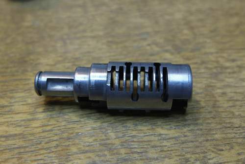

Hier der Nachtrag,
ein paar Bilder vom Schloßzylinder und die Maße vom Formteil.
Wünsche gutes Gelingen 😛
Gruß Matt
Schloßzylinder geschliffen/gereinigt
