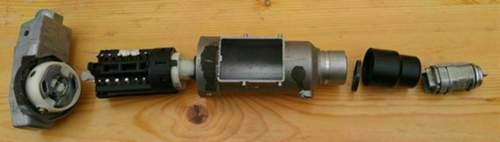

Ich bin neu im Forum und ich habe ein Problem mit meinem Lenkradschloss. Ich habe in einer Werkstatt einen neuen Elektrosatz ins das Zündschloss einbauen lassen. Jetzt ist das Problen,das das Lenkradschlossmodul irgendwie gesperrt ist. Der Mechaniker hat beim Ausbau daran gedreht,dann hat es klack gemacht und der Riegel ist zu.Neu ist das Teil nicht zu bekommen,vielleicht gibt es ja einen Trick.
Im Bild ist es das ganz linke Teil,der Aufdruck lautet Mercedes Benz und darunter Neimann 3600.01

Moin, vorab gesagt habe ich erstmal keine Lösung. Vielleicht kommen aber einige Informationen zusammen die dann ein Gesamtbild ergeben.
Wenn ich mich richtig erinnere, dann sitzt das Bauteil in der Lenksäule in einem rechteckigen Blechkasten. Eigentlich sollte das Zündschloss wg. Diebstahlsicherung usw. mit einem Bolzen gesichert sein. Der Bolzen hat eine Art Selbstverriegelung, damit das Zündschloss nicht einfach ausgebaut werden kann.
Der 129er hat ja noch einen Schlüssel mit Bart. Auf dem Bild kann ich es nicht erkennen, aber ist auf der rechten Seite das Schloss in das der Schlüssel gesteckt werden kann? An die Elektrik kommt sicherlich ein Stecker. Passt die Schlüsselcodierung zur Elektronik? Lässt sich vielleicht mit dem richtigen Schlüssel im zusammengebauten Zustand, incl. Strom etwas bewegen?
Bei den neueren Fahrzeugen ohne Bart ist darin ein kleiner Motor der letztendlich ver-, oder entriegelt. Ich glaube das hat der 129er nicht. Vielleicht wird er aber über einen Magneten angesprochen?

Nur so dazu gesagt, weil es ein Sicherheitsteil ist dürfte da normalerweise gar keiner dran rumwerkeln und müsste komplett ersetzt werden. Wie hast du das Teil überhaupt aus der Lenksäule heraus bekommen?

Daimler-Benz hat dafür ein Lösung - siehe Anlage
WIS Document

Die normale Methode ohne Risiko ist das ganze Lförmige Gebilde - also Lenkschloßsperrteil, Schalter und Schließzylinder zusammen auszubauen.
Es ist durchaus möglich das Sperrteil im Mantelrohr zu belassen wenn man den Sicherheitsbolzen nicht herausnehmen will, d.h. wenn man sich Arbeit sparen will. Man trennt also Schalterteil vom Sperrteil IM FAHRZEUG.
Empfehlen würde ich es nicht, da sich bei dem kleinsten Fehlgriff am Sperrteil die Sperrschieber in die gesperrte Position bewegen können. Dann muß die Trennscheibe her und das destruction derby beginnt. Das Teil muß danach erneuert werden.
Es gibt zwar im Internet Cowboys die versuchen das Teil im eingebauten Zustand zu entsperren indem sie irgendwo ein Loch bohren und dann versuchen die Schieber zurückzubewegen. Wenn das gelingt sollte man ein dermaßen mißhandeltes nicht wieder einbauen, das Risiko ist zu groß daß dieses dann mal irgendwann eigenmächtig kreativ wird. Es ist immerhin ein sicherheitsrelevantes Teil.
Nachdem man das komplette Lförmige Gebilde ausgebaut hat wird das Sperrteil vom Schalterrohr getrennt und dann weggelegt bis alles wieder zusammengebaut wird.
Wer jetzt mit dem Sperrteil herumspielt wird die Sperrschieber möglicherweise in die gesperrte Lage versetzen.
Dann ist die Katastrophe da, jedenfalls ist es eine wenn man die Erfahrung vorher noch nicht gemacht hat und kein WIS zur Hand ist - wie es der Werkstatt von Wally wohl passiert ist.
Ich bin sicher, daß es in den meisten Werkstätten schon passiert ist ?
das meinte ich:

Der Trick mit dem Loch und dem Bolzen hat funktioniert.Das Lenkradschloss ist wieder frei. ABER.......
Der Verriegelungsmechanismus hatte schon vorher einen Defekt. Vorher war alles gut, aber nachden wir das Teil ausgebaut, bewegt und gedreht haben, ist alles hinüber. Mercedes meint, das Teil wäre über kurz oder lang sowieso kaputtgegangen. In dem Bauteil klappert was rum.Toll,Lenkradschloss bei 160 Sachen drin, echt lustig.Wenn wir das ganze L förmige Teil zusammenbauen,geht das Lenkradschloss mal und mal nicht, der Schlüssel geht nicht ins Schloss oder mal nicht raus....
Im ausgebauten Zustand ja kein Problem,aber wehe es passiert im eingebauten Zustand.Dann muss die Flex ran.
Teile gibt es nicht einzeln, nur als komplettes Teil. Kostet bei Mercedes mit Einbau sage und schreibe zwischen 1600 und 1800 Euro. Einbau lasse ich auf jeden Fall dort machen,Gewährleistung.
