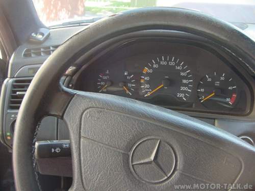

Ich habe den schönen Nachmittag genützt um mein mittlerweile 403tkm altes Lenkrad wieder ansehnlicher zu machen. Die abgegriffenen Stellen sahen unschön aus und störten mich.
Die einzelnen Arbeitsschritte machten wenig Mühe und gingen leicht von der Hand.
Als Erstes rückte ich dem optischen Übel mit feinem Schleifpapier zu Leibe. Das war notwendig um die Risse und unebenen Stellen zu entfernen. Danach kam mit Polierpapier der Feinschliff an die Reihe. Es braucht nicht viel um eine ansehnlich glatte Oberfläche herzustellen. Um alle Fettrückstände und Unreinheiten zu entfernen, wusch ich das komplette Lenkrad mit Silikonentferner ab.
Um zu verhindern dass der Innenraum beim Lackieren versaut wird, ist großzügiges Abdecken der unmittelbaren Umgebung unerlässlich. Man glaubt ja nicht, wie weit sich der Sprühnebel ausbreiten kann.
Die schwarze Farbe sprühte ich in mehreren Gängen auf. Zwischendurch musste ich einige kleine Stellen vorsichtig mit Schleif- und Polierpapier nachbearbeiten, aber mit zunehmender Lackstärke waren immer weniger Fehler zu sehen.
Durch den mehrschichtigen Auftrag bekam die Farbe auch richtig Körper. Nach einer Trocknungszeit von ca. 3 Std. ( das Auto stand in der Sonne) konnte ich den Glanzlack in 3 Sprühgängen auftragen.
Ich bin mit dem Ergebnis zufrieden und da diese Arbeit keinen großen Aufwand erfordert würde es mich nicht stören, wenn ich in 1 oder 2 Jahren das Ganze nochmals machen müsste.

Was ich nicht so ganz verstehe warum wurde keine Lederfarbe genommen?
Weil ich keine habe und das Ganze spontan angegangen bin. Aus Erfahrung wusste ich, dass ich auch ohne Lederfarbe (die ohnehin nicht sehr abriebfest ist) das gewünschte Ergebnis erzielen kann.
Die verwendete Farbe dürfte aber wohl kaum die Poren des Leders offen gelassen haben, da die jetzt verschlossen sind dürfte sich das ganze im Sommer bei höheren Temp. nicht mehr so gut anfühlen. Das Ganze geht dann in Richtung Plastelenkrad denkle ich mir.

Da es sich augenscheinlich sowieso um Kunst- oder synth. Leder handelt, ist diese, für echtes Leder sicherlich zutreffende Annahme, kein Thema.
Wie schon geschrieben, die taktile Wahrnehmung ist sehr angenehm und satt, keine Spur von Plastelenkrad.
Du glaubst also wirklich das MB ein Lenkrad als Lederlenkrad verkauft, mehrere 100 € dafür verlangt und dann ist es kein echtes Leder? Das jetzt nicht deine Ernst. Ich hatte dasselbe drin und ich bin sicher das es echtes Leder ist.
Ich kann nur für meinen Fall sprechen. Wenn mein Lenkrad mit Echtleder ausgestattet wäre, würde nicht nachdem ich die obere Schicht abgeschliffen habe (ca. 0,1mm) eine graue, gar nicht nach Leder aussehende Oberfläche erscheinen. Auch war die bei Leder vorhandene, porige Struktur nicht zu erkennen.
Also, mein Lenkrad war sicher nicht mit Echtleder bezogen. Vll. wurde es irgendwann getauscht. Das kann ich nicht mit Sicherheit sagen, denn ich habe den Wagen gebraucht gekauft.

Ich finde dein Lenkradmaterial auch faszinierend. Sieht vorher wirklich aus wie ein abgenutztes Kunststofflenkrad, ist aber ja definitiv genäht. Lack und Latex?
Normalerweise wird ein abgenutztes Lederlenkrad ja irgendwann total klebrig und ekelig. Scheint bei dir nicht so gewesen zu sein. Dafür wars zu glatt.
Was hast du eigentlich oben auf deinem KI drauf? Ist das Antirutsch oder Antireflex?
Mich wunderts ja auch, dass du jetzt nicht innen an allen Oberflächen wie Scheiben und Mittelkonsole überall Sprühnebel hast.
Als ich meine Kofferraumklappe versucht hab zu lackieren, hatte ich noch vorne auf der Frontscheibe etwas Nebel drauf bekommen.
Hallo.
Ja, das Lenkrad ist nicht einmal neben Echtleder gelegen, geschweige denn dass es Echtleder ist.
Es ist feinstes 😛 Kunstleder, auf einen Schaumrücken kaschiert und mit Ziernähten aufgehübscht. Von daher dürfte es nicht das Originallenkrad sein.
Egal, der Wagen lässt sich auch mit diesem Lenkrad lenken und mir ist es mehr als wurscht ob es aus Leder ist oder nicht. Es ist ja nur mein Auto und nicht mein Wohnzimmer.😉
Beim Lackieren ist Windstille unabdingbar und eine Airbrushpistole erzeugt wenig Farbnebel, da man rel. nah drangehen muss.
Auf dem KI liegt eine Antireflexmatte.
