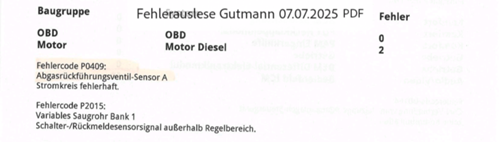

Volvo XC70 D5, 185 PS, ca. 265.000 km, 2009, Automatik.
Sporadischer Leistungsverlust, vor allem spürbar unter Last, z. B. mit Wohnwagen bergauf.
Das Verhalten:
Fahrzeug beschleunigt nicht mehr wirklich, kein Durchzug.
Geht in den Notlauf, aber ohne MKL.
Fährt dann gefühlt nicht schneller als 80 km/h – Gaspedal ohne Wirkung. Nach Motor aus/an läuft er meistens wieder normal. Manchmal braucht es zwei Neustarts.
Der Fehler ist nicht gezielt reproduzierbar – manchmal nach 5 km, manchmal nach 500. Einmal hat er sich beim Beschleunigen richtig „verschluckt“ – das war aber eher die Ausnahme.
Bisher gemacht:
Drallklappe inkl. Gelenk wurde erneuert (war ausgehakt).
AGR-Ventil samt Elektronik neu.
Fehlereinträge siehe Anhang.
Langsam weiß ich echt nicht mehr weiter. Habe viel in das Auto investiert – es ist eigentlich das perfekte Zugfahrzeug –, aber dieser sporadische Leistungsverlust nervt extrem und nimmt mir das Vertrauen.
Hat jemand eine Idee, was hier noch die Ursache sein könnte?

Bild #211600873

da du ja Schreibst, das die Drallklappen bereits Ersetzt wurden, Arbeitet überhaupt der Entsprechende Stellmotor für die Klappen ?
Ließt sich für mich so, als gäbe es in die Richtung ein Problem. Ist das Gestänge sowie die Klappen einwandfrei gängig ?

Hallo, da du ja Schreibst, das die Drallklappen bereits Ersetzt wurden, Arbeitet überhaupt der Entsprechende Stellmotor für die Klappen ? Ließt sich für mich so, als gäbe es in die Richtung ein Problem. Ist das Gestänge sowie die Klappen einwandfrei gängig ?Es grüßtCZEA1989

am besten die nächste Volvo werkstatt anfahren, die sollen per VIDA eine Stellglieddiagnose mit dem Stellmotor durchführen. Solle eigentlich möglich sein.
Was du selbst probieren kannst, ist das gestänge am Stellmotor auszuhängen sowie die Klappen dann mal zu Bewegen, geht das Saugend/Leicht ist das Gestänge bzw. dessen klappen i.O. Den Motor selbst, kannst du selbst nicht überprüfen.

Muss das Stellelement mit Vida neu angelernt werden oder kann man es so tauschen? Sonst würde ich mir direkt auf Verdacht das Element kaufen und einbauen. Wäre ja schon günstiger als erstmal mit die Diagnose von Volvo machen zu lassen:( und könnte es auch der ladedrucksensor sein? Wie könnte man das herausfinden? Das ist wohl auch häufig das Problem. Aber bei meinem Volvo liegt der wohl schwer zugänglich beim Ladeluftkühler.
Deshalb die Diagnose mittels Vida ist nicht do verkehrt wie du denkst…
