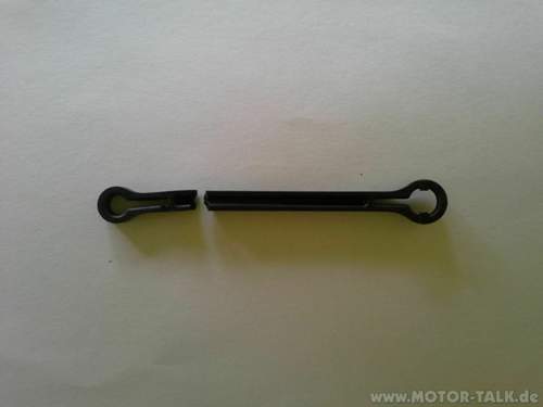

Neuer Stand der Dinge = alter Stand der Dinge!
Wie schon fast erwartet, hat sich das Kunststoffgestänge wieder ausgehängt.
Beim Ausbau ist es auch noch zerbrochen, wss aber nicht so schlimm ist, denn so hatte ich es komplett in der Hand und meine, dass es schon ziemlich verschlissen ist.
Ein bzw. zwei neue Gestänge sind bestellt und sollten in den nächsten Tagen kommen. Preis inkl. Versandkosten: 17, 46 €.

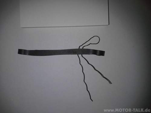

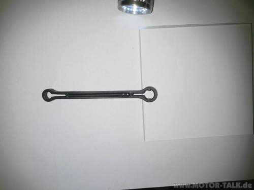

Also, eine von den 2 neuen Gelenkstangen für die Steuerung der Wirbelklappe habe ich eingebaut. Da sie sich aber sehr leicht einklicken ließ, vermute ich, dass sie nicht sehr lange halten wird.
Die zweite Gelenkstange habe ich angebohrt (vgl. Bild 1).
Warum? Ich habe mich an Käferzeiten erinnert, damals ging alles mit Blumendraht.
Wenn die Stange wieder abfliegt, werde ich sie mit Blumendraht befestigen (vgl. Bild 2).
Der Blumendraht wird einfach um den Kugelkopf gelegt und an den Enden bzw. direkt hinter den gebohrten Löchern verzwirbelt. Dadurch zieht sich die Öhse zu und die Stange kann nach dem Einklicken nicht mehr abrutschen.
Kann ja sein, dass ihr mich für völlig bekloppt haltet, aber bevor ich 850 € für eine solche Kleinigkeit beim 🙂 ausgebe, versuche ich es selbst.
Und was beim VW Käfer ging, könnte ja auch beim Volvo gehen.
Falls diese Konstruktion tatsächlich zum Einsatz kommt, berichte ich, ob es geht.

ich hatte versprochen zu berichten, wenn meine Eigenkonstruktion mit dem Blumendraht zum Einsatz kommen würde.
Erwartungsgemäß kam sie zum Einsatz bzw. ist sie noch im Einsatz.
Also: es funktioniert und zwar seit etwa 6 Wochen und über 3500 Km.
Endlich merke ich wieder, wie gut ein D5 doch gehen kann, wenn´s auf der BAB mal frei ist!
