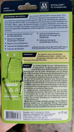

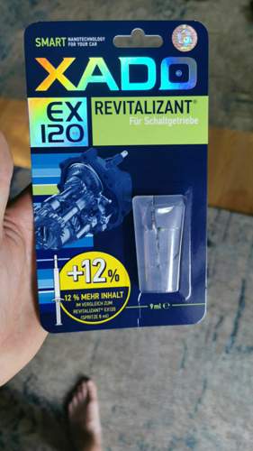

Servus leute also ich kann das zeug echt empfehlen.... Seit dem gehn bei mir die Gänge mega leicht rein auch im kalten Zustand, und für den Motor von Liquid Molly ceratec gegen die mechanischen Geräusche und Schutz. Zu dem fahr ich meine v9 bobber (2016) ziemlich sportlich und hab dennoch ein Durchschnittsverbrauch von 4.6l laut Tacho. Meine schaltlampe das (rote Dreieck) kommt erst bei 5500rpm und leuchtet dauerhaft bei 6400rpm . Deher auch alle 5000km Ölwechsel und alle 6000km Ventil check.... Ist ja eh schnell gemacht.... ?????? Sie wurde ja auch gechipt auf 62ps und 78nm...
