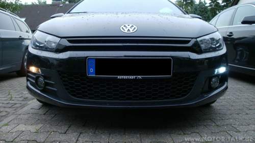

Hallo Leute..
Habe jetzt mein Iroc endlich, Modelljahr 2011 mit Xenon Scheinwerfern
Jetzt habe ich mir bei benzinfabrik das TFL besortg (funktioniert)
und 4 x 5w5 LED SMD T10....
Link: http://www.benzinfabrik.de/.../
So, 2 davon hab ich für die Kennzeichenbeleuchtug benutzt
FUNKTIONIERT.
Die andern beiden benutzt ich als Standlichter.
Funktioniert ebenfalls ABER, mein MFA sagt beim einschalten der Zündung:
Kontrolliere Standlicht Li und Re, und die Kontrollanzeige im Drehzahlmesser blinkt auf!
Die LED Leuchten aber von anfang an!
Starte ich jetzt den Motor, erlischt die Kontrollanzeige und alles ist gut.
Er macht aber jedesmal beim starten diese Fehlermeldung.
Ich weiß aus Erfahrung, dass das Modelljahr 2010 diesen Fehler nicht gemacht hat
Hat jemand eine erklärung dafür!
Danke im voraus

Hört sich schwer danach an, dass dein Rocco die LEDs nicht erkennt und dir deshalb defekte Standlichter anzeigt. Leuchten tun sie dann zwar trotzdem, aber richtig erkannt werden sie nicht.
Ich würd mal Kontakt mit der Firma aufnehmen. Laut der Beschreibung dürfte ja keine Fehlermeldung kommen.

Huhu,
also ich habe für die Positionslichter + Kennzeichenbeleuchtung diese hier genommen: Pos + Kennz
Sollten sich aber nicht wirklich sichtbar von den oben genannten unterscheiden.
Für's Tagfahrlicht diese hier: TFL
Bilder siehe unten:
Scirocco-standlicht-vergleich
Scirocco-led-xenon
