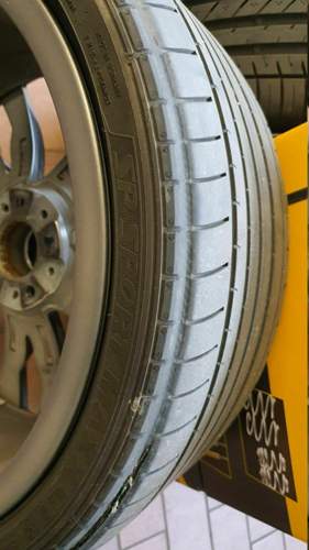

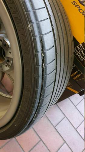

heute beim Wechsel auf die Winterräder ist mir folgendes aufgefallen. Die Dunlop RFT Reifen sind alle an der Innenseite zwischen Flanke und Lauffläche eingefallen und ein Reifen von der Hinterachse ist sogar gerissen. Ich fahre BMW F11.
Wie kann so etwas passieren?
Mfg
20201021
20201021
Luftdrucksünden 🙄

@Mariolix schrieb am 21. Oktober 2020 um 17:03:49 Uhr:
Luftdrucksünden 🙄
Mfg
Hallo, geht es ausführlicher?
Ich habe den Luftdruck eingestellt, der laut BMW vorgegeben ist.
Unabhängig vom Reifenalter, rate ich Dir die Gurken, über Deinen Reifenhändler beim Hersteller zu reklamieren. Das kostet Dich keinen Cent und dauert etwa vier Wochen, bis Du eine schriftliche Stellungnahme erhältst.

Hallo danke für den Tipp.
Die sind aus 2016 und mein Reifen Händler hat auch schon vorgeschlagen, die Reifen im Januar, wenn es wieder ruhiger ist, zu reklamieren. Danach werden wir sehen ob es ein Anwenderfehler ist oder ein Herstellungsfehler.

Hallo
@striesenjunge
sicher, geht auch es auch ausführlicher .
Ich sehe derartige Schäden nicht zum ersten mal ( das bezieht sich nicht nur auf F11 ! ) und konnte fast immer nachweisen das die Fahrzeuge schlicht und ergreifend mit zu geringem Reifendruck gefahren wurden und sich dadurch wie auf den Bildern sehr gut zu erkennen ist der Reifen an der Flanke extrem abnutzt was dann zwangsläufig "gefährlich" werden kann .
