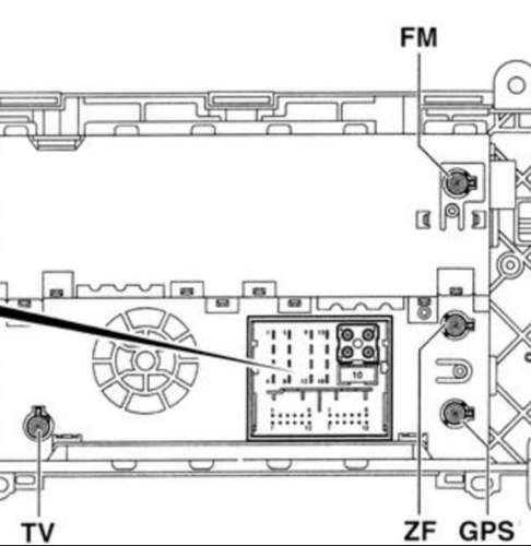

Hier einmal vom APS50 die Pinbelegung. Darauf achten, wie der Stecker im Gerät sitzt !!!
1
2
3
+4
Bild 2 habe ich einmal gedreht, es verwirrt finde ich sehr, dass der Stecker im Gerät steckt wie auf Bild 1 zu sehen ist , jedoch die überall zu findende Übersicht des Steckers mit den einzelnen Pinnen immer 180° gedreht zu sehen ist (Most Anschluss unten links statt oben rechts )
Pinne der Lautsprecher sind wie folgt (Bild 2 Stecker 1 von links oben angefangen Pin1 HR+)
1 HR + 5 HR -
2 VR + 6 VR -
3 VL + 7 VL -
4 HL + 8 HL -

Hm da sagst du was …. Es waren bei dem Set allerdings passende adapterkabel die in die original Stecker eingesteckt werden. Sodass man dann einen + und einen minus Stecker hat für die neuen Lautsprecher. Dort waren die Stecker auch so , dass es nur 1 x passt . Plus war der Stecker breiter . Ich hab das jetzt allerdings nicht mehr genau im Kopf welches dann das rote und welches der schwarze Kabel war nach dem Original Stecker .
Der Schaltplan passt aber soweit ich das sehen. Komisch ….

Ja alles gut , ich hatte mich nur gerade selber gewundert wegen polarität. Aber das passt soweit bei mir .
