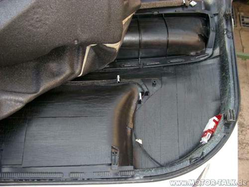

Wollte mal fragen woher ich am besten das alubutyl für das dämmen der türen kaufen soll.
Und noch eine frage. Hab bei mir in der türverkleidung noch so nen schaumstoff drin. Soll wohl vor feuchtigkeit schützen damit die elektronik nich in sack geht(?)
Soll ich die raus nehmen und die plastik tur verkleidung auch mit alubutyl dämmen?

Das was bei dir in der Tür drin ist, ist doch ein PU-Schaum-Klotz (wie Bau- oder Zargenenschaum) ?
Oder ist es Schaumstoff ?! 😕😕
Alubutyl bekommst du überall, es kommt auf dein Budget an.
Die Türverkleidung kannst du mit Dämmpaste bearbeiten.
Schau, hier ist es schön gezeigt :
http://...carhifi-point-hattingen.de/.../tuerdaemmung_2.php
Hole dir dazu sowas : www.carhifi-store-buende.de/daemmung/12/daemmpaste-schwarz-5kg
Und weil du keinen Aggregateträger hast, reicht weniger Alubutyl.
http://www.carhifi-store-buende.de/alubutyl-alb-2-2mm-1-rolle-1m.html
Du kannst auch dort anrufen und dein Budget nennen und dir was empfehlen lassen.
Und beim Dämmen dämmt man keine Ränder, Ecken und Ritzen, sondern möglichst alles auf große Flächen. Bis zum Rand brauchst du dabei nicht unbedingt zu arbeiten. Rund um den Lautsprecher würde ich ich ggf. noch etwas mehr Paste nehmen, da wirkt es dann besonders gut.

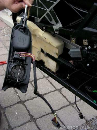

Soll ich diesen bauschaumstoff raus nehmen? Oder sollte der drin bleiben?
Ich denke das der auch ziemlich viel mit vibriert

Des Schwarze was mit diesen plastik "Winkeln" labrig befestigt ist.
Soll die dran bleiben oder runter?
Ich würde sagen, dieses Material dient Wärme- und Wasserabdichtung. Das aber auch nur bedingt.
Es ist übrigens nicht an den Plastiknasen befestigt, sondern klebt ein klein wenig und ist am Rand in die Verkleidung gesteckt.
Und da deine Dämmung am Blech stattfindet und auf diesen Bereich keine Auswirkung haben sollte (vorausgesetzt du dämmst so wie beschrieben eine Schicht am Außenblech und eine zweite über die Quergestänge), kannst du's dran lassen...
Ich glaube nicht, daß du mit Alubutyl vernünftig die riesige Öffnung abgedeckt bekommst, denn es gibt hier gar keinen Aggregateträger und kein Innenblech, nur ein paar Streben, auf denen die Bauteile drauf sind :
http://imageshack.us/f/8/bild033pn3.jpg/
Ohne Aggregateträger kommt der Schall direkt an die Türverkleidung dran.
Ich würde hier einfach das Außenblech dämmen (Beispielbild vom Golf)
www.carhifi-point-hattingen.de/media/FancyBraxBox_gallery/main15.jpg
Und dann die TVK dämmen (Beispielbild vom Golf) :
http://...carhifi-point-hattingen.de/.../main20.jpg
Zum Schluss die Türverkleidung draufsetzen.
Dann sind alle Flächen innerhalb der Tür gedämmt und der Lautsprecher spielt genauso in ein Volumen wie in jeder anderen Tür.

Bitte welches ? Er fragt doch wegen dieser schwarzen Schaummatte auf der Türverkleidung.
Diese kommt zunächst weg, dann kommt Dämmpaste drauf. Vielleicht bedämpft diese dünne Matte noch etwas das Türinnere, wäre doch hilfreich. Die würde ich wieder reintun. Den PU-Hartschaum- Block kann man auch wieder reintun....der stört ja nicht.
Den Hartschaumblock wird er nicht ausbauen wollen. Und die Diebstahlsicherung (schwarzer Kunststoffeinsatz um die Schlossmechanik) auch nicht. Das Zeug muss man kaputtmachen zum Ausbau, man kann es aber zum Dämmen wegbiegen.

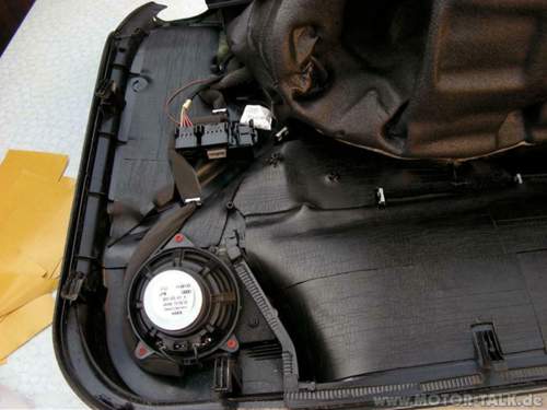

Und exakt wie du beschrieben hast (Dämmung auf Verkleidung und dünnes Schaumstoff nahezu ungedämmt wieder drauf) ist auch meine Dämmung verlaufen. Aber nur weil ich Bitumen genommen hab (letztes Jahr gab es das extragünstige Alubutyl noch nicht) und damit an eine Dämmung über die Streben nicht zu denken war (obwohl es ja bei "Lochblechtüren" immer angeraten wird, und mit Alubutyl hätte ich's wohl versucht!).
Bin mir auch gar nicht ganz sicher, ob meine Dämmung annähernd fachgerecht war; aber vergessen hab ich zumindest nicht viel:

Bei meinem Wagen ist ein fussballgroßes Loch im Innenblech der Tür, da kann man das machen. Aber hier würde ich mich rein auf die TVK konzentrieren.
Da hängt doch sonst das allermeiste Material frei in der Luft, das Material haftet nur am schmalen Rand und an den Streben. Und dieses 40 €-Alubutyl gibt ja dann nur wenig Festigkeit.
Es ist allerdings nur meine Einschätzung anhand der Bilder.....
Die Einschätzung trügt nicht sonderlich, leider. Audi hat da sehr am Material gespart, und das Gerüst der Tür so gebaut, dass es wenige Streben an besonders ungünstigen Stellen verbaut hat (es ist ein Kreuz, wenn man an die Türgrifmechanik muss!). Und der "Running Gag", dass man bei Windgeräuschen die Türen zurechtbiegen und -drücken soll, ist auch eher peinlich. Genau wie die Abdichtleisten ganz unten, die zu rosten beginnen können (!), und die erst ab irgendeinem Baujahr verwendet wurden - wegen Windgeräuschen...
