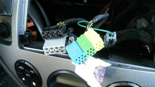

ich habe dieses Radio auch in meinen Focus MK1 eingebaut.
Läuft soweit alles super.
1. Nun möchte ich noch nachträglich das GALA Signal welches auch vorher im Werksradio genutzt wurde an das Pioneer anklemmen.
Welche Ader ich am ISO Stecker nehmen muss weiß ich.
Aber wie schliesse ich das GALA Signal an das Pioneer an?

Kann ich diesen Adapter nehmen um meine LFB wieder zu nutzen ? Ich hatte aber werksmäßig ein Blaupunkt Travelpilot
Ich würde sagen, das passt trotzdem. Du kannst ja gerne mal dein Radio ausziehen und ein Foto der Anschlußkabel posten, dann kann ich es dir ganz genau sagen.
Wie dein Radio nämlich genau angeschlossen ist, das werden hier wohl die wenigsten genau wissen, da in einem Ford Focus MK1 fast immer ein normales Radio drin ist. Das Wissen der allermeisten Leute bezieht sich auf die "Standard"-Radios des Focus

Meine Anschlüsse habe ich letztens mal fotografiert.
Hier ein Foto.
Der graue und der schwarze Stecker stecken beide im Radio direkt.
Der 3teilige und 3farbige Stecker ist bisher unbenutzt.
Anschlüsse Ford Focus MK1 - BJ 2004
Das sind andere Stecker als im Focus üblich.
So sieht das Navi-Radio scheinbar von hinten aus
http://data.motor-talk.de/.../...18c869-ag-7642310310-bp2310-23505.jpg
Sieht so aus, als könntest du dein Pioneer-Gerät direkt anschließen. Nur wie es dann mit der FB ist, da bin ich überfragt. Rufe am besten einen erfahrenen Händler an, das ist die schnellste Lösung, um eine verlässliche Info zu bekommen.
