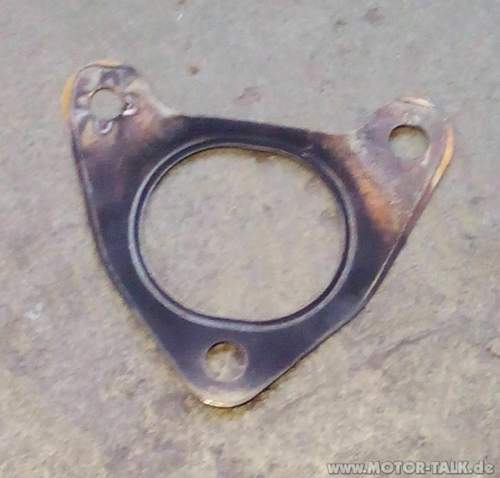

So Problem gefunden und behoben.
Nachdem ich in einer Werkstatt war die sich auf Volvo spezialisiert hat...die aber ausser Inspektion durchführen keine weiteren Fehler gefunden haben will...war ich nu in einer weiteren freien Werkstatt.
Der Meister hat den Kopf unter die Haube gesteckt, sein Azubi hat einmal kräftig Gas gegeben....und nach 5 Sekunden hat er eine Prognose abgegeben.
Abgassystem sei vermutlich undicht. Man riecht die Abgase und merkt den warmen Abgasstrom.
Auto gestern hingebracht. Nach 2 Stunden der Anruf. Dichtung direkt am Turbo defekt.
Hervorgerufen wurde der Fehler durch ein fehlendes Befestigungselement. So ein Metallwinkel oder sowas welches am Auspuff direkt hinter dem Turbo sitzen sollte. Das war gänzlich nicht mehr da.
Dadurch wurden Vibrationen und die Last vom Abgasrohr auf den Turbo und seine Befestigung ausgeübt.
Dies führte dazu, dass die Dichtung einseitig belastet wurde und sich die Schrauben am Turbo gelöst haben.
Dieses fehlende Befestigungselement ist mir eingefallen...hat letztes Jahr meine bisherige Werkstatt meines Vertrauens, beim Einbau des DPF unterschlagen bzw. nicht eingebaut mit dem Hinweis, dass das nach dem Einbau des DPF nicht mehr dahin passt. Eine Kompensationsmaßnahme haben die sich dafür nicht überlegt.
Die jetzige Werkstatt und künftige Werkstatt meines Vertrauens hat eine Schelle um das Abgasrohr montiert und darüber dann eine Befestigung des Abgasrohres vorgenommen. Man hat mir den Hinweis gegeben, dass der Fehler eindeutig sichtbar gewesen sei. Um die Dichtung herum war es schwarz verrusst und beim Gasgeben kam schwarzer Rauch da raus.
Ich war vorher in 2 Werkstätten. Die erste Werkstatt, meine ehemalige Werkstatt meines Vertrauens hat erstmal den Ladeluftkühler getauscht. Der war zwar wirklich defekt, aber das eigentliche Problem wurde nicht gefunden oder beseitigt. Diese Werkstatt hätte es eigentlich am ehesten finden müssen. Denn 5 Monate zuvor haben die den DPF eingebaut und den Halter weggelassen.
Bei einem zweiten Termin haben die nix finden können/wollen. Und die Werkstatt danach, die sich auf Volvo spezialisiert hat...meinte auch noch stolz das Abgassystem habe man untersucht...das sei dicht.
Ich solle mit dem Problem weiterfahren oder einen neuen Turbo einbauen. Der kostet neu mit Einbau ca. 1500 Euronen. Ein überholtes Austauschgerät würde ca. 750 Euronen inkl. Einbau kosten.
Die jetzige Reperatur hat 214,- Euro gekostet. Bei der ersten Diagnose wurde mit einfachen Mitteln und systematischer Vorgehensweise der Fehler bereits nach 5 Sekunden prognostiziert. So stellt sich der Laie wie ich einer bin das von einer Fachwerkstatt vor.
Schönes Wochenende
Anbei noch ein Bild von der Dichtung.
Img-20140124-134540-klein
