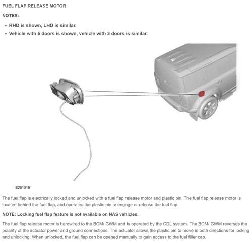

Die Wirkungsweise vom Tankdeckel aus den Werkstatthandbuch.
https://www.lrdefender.org/...fender_2020_2022_service_manual-293.html
