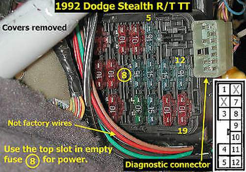

1. Fehlerspeicher auslesen:
Zunächst Handschuhfach und Verkleidung abgenommen um den Diagnosestecker zu finden. Am Ende habe ich hinter –nicht unter- dem Fach einen nicht verbundenen 6x2Pin-Stecker entdeckt. Das war der Einzige der für mich in Frage kommt.? Eigentlich soll der ja unter dme Handschuhfach liegen, ich habe aber sonst keinen gefunden. Multimeter, digital, Volt bis 20V, Gleichsroch, in Position 1 und 12 gesteckt. um +/-0 gependelt.

1. Ist der Diagnosestecker der richtige?, Warum zeigt die ECU keinen Fehler, wenn die Kiste nicht anspringt.

Diagnosestecker ist neben dem sicherungskasten im Fahrerfußraum (siehe bild)
01
Vielen Dank für die Antwort.
Da war ich ja ganz falsch, was den Diagnosestecker angeht. :lool
