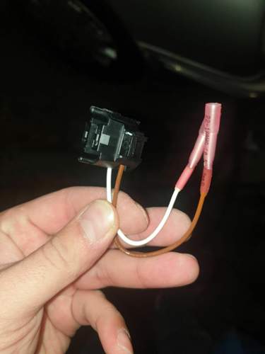

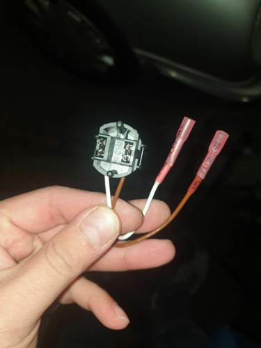

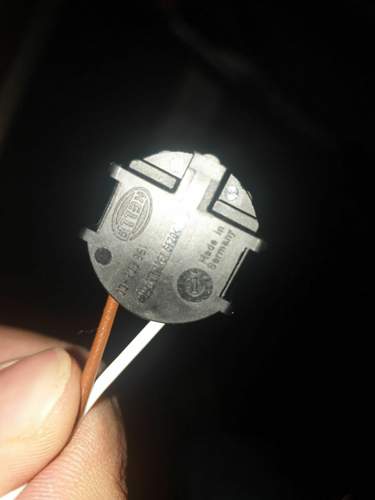

Hallo alle zusammen,
für alle mit verschmorter Abblendlicht-Fassung, welche keinen günstigen Ersatz gefunden haben. Da meine Fassung für das Abblendlicht ebenfalls verschmort war, habe ich die Fassung durch eine Fassung von Hella ersetzt, welche ich nach langem suchen gefunden habe. Optisch sieht es genauso aus wie das Original. Auf diversen online shops en masse zu finden.Bezichnung: HELLA 8KB 863 949-011. Kostenpunkt < 7,00€. Achtung die Beschreibung enthält nie den W210 als passendes Fahrzeug.
Bilder sind beigefügt.
