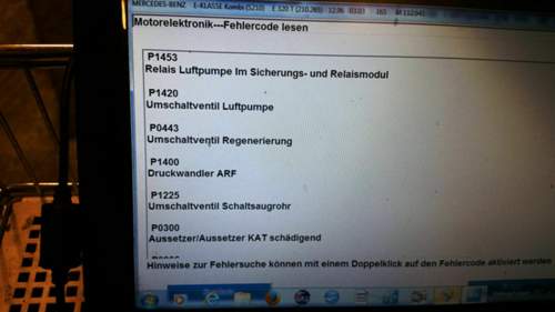

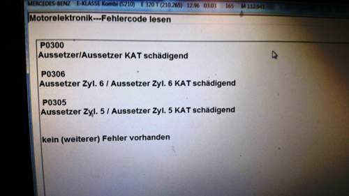

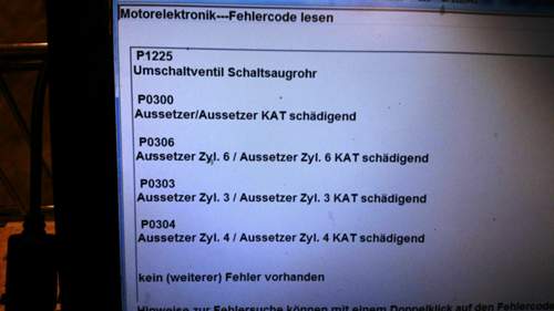

So Fehler Nr1 behoben,
die Sicherung bleibt jetzt drin (15a)
Die Farben sind:
Braun/Grau= Heizung
Rot/Grün=Heizung
Grün/Braun=Sonde+
Schwarz/Braun=Sonde-
falls jemand mal nen ähnliches Problem hat.Auslesen geht auch wieder die fehler mal als Bild im Anhang.

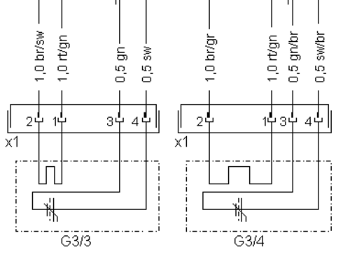

Hallo 124erSohn,
anscheinend lassen sich auch über die VIN die Kabelfarben nicht eindeutig zuordnen.
Siehe das Ergebnis unserer Abfrage, welches überhaupt nicht zu den von Ihnen im Fahrzeug
ermittelten Kabelfarben passt.Siehe Bild 1
- Pin 1 = rt/gn
- Pin 2 = br
- Pin 3 = br/bl
- Pin 4 = bl
Nach unseren Unterlagen gehört zu Ihrem Fahrzeug die Regelsonde 0 258 006 348.
Siehe Bild 2
Zur Steckerbelegung der Lambdasonde nachfolgende ein Auszug aus unserer Zeichnung:
- Pin 1 = ws = Sondenheizung +
- Pin 2 = ws = Sondenheizung -
- Pin 3 = gr = Sondensignal Masse
- Pin 4 = sw = Sondensignal Plus
Unabhängig von den Kabelfarben, haben Sie in jedem Fall auf PIN 1 und 2 die Sondenheizung.
Pin 3 wäre dann das Sondensignal Masse und Pin 4 das Sondensignal Plus.Mit freundlichen Grüßen
