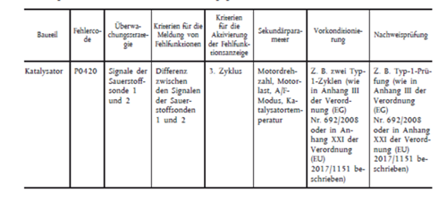

Nein, ich bin mal so Frei:
VERORDNUNG (EU) 2017/1151
„Emissionsminderungssystem“ im Zusammenhang mit einem OBD-System die elektronische Motorsteuerung sowie jedes emissionsrelevante Bauteil im Abgas- oder Verdunstungssystem, das diesem Steuergerät ein Eingangssignal übermittelt oder von diesem ein Ausgangssignal erhält;
„Fehlfunktionsanzeige“ (Malfunction Indicator — MI) ein optisches oder akustisches Signal, mit dem dem Fahrzeugführer eine Fehlfunktion in einem mit dem OBD-System verbundenen emissionsrelevanten Bauteil oder in dem OBD-System selbst eindeutig angezeigt wird;
„Fehlfunktion“ den Ausfall oder das fehlerhafte Arbeiten eines emissionsrelevanten Bauteils oder Systems, der bzw. das ein Überschreiten der in Anhang XI Absatz 2.3 genannten Emissionsgrenzwerte zur Folge hätte, oder den Fall, dass das OBD-System nicht in der Lage ist, die grundlegenden Anforderungen von Anhang XI an die Überwachungsfunktionen zu erfüllen;
Im Anhang XI kannst die Schwellenwerte nachlesen für die OBD Überwachung nachlesen.
