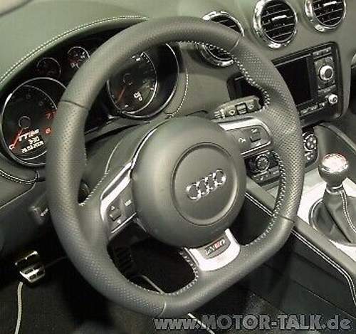

Viel mehr nervt mich die linke Walze des Mufu-Lenkrads im Radiobetrieb (und RNS-E nicht auf Speicher steht). Das dieses dämliche Teil den Suchlauf nimmt und nicht den Senderspeicher, bzw. warum sich das nicht einstellen lässt ist mir ein Rätsel. Und für die Bedienung des FIS bräuchte es so langsam auch mal was neues. Nun ja, der neue A8 hat ja schon eine neue Mufu-Logik. Und ein schöneres Lenkrad als das im TT gibt es nicht 🙂
das normale tt lenkrad ist schon echt spitze. aber das tt rs lenkrad spielt nochma in ner ganz anderen liga. deswegen werde ich auch früher oder später umrüsten
Hää? Andere Liga? Weil die Daumenmulden etwas ausgeprägter sind? Oder was solln`da anders sein als bei einem S-Line (außer dem TTRS Emblem😉)? 😕

Original geschrieben von speedmike
Hää? Andere Liga? Weil die Daumenmulden etwas ausgeprägter sind? Oder was solln`da anders sein als bei einem S-Line (außer dem TTRS Emblem😉)? 😕Zitat:
Ist doppelt so dick !😉
richtig!. gut zu s-line ist der unterschied dann schon wieder kleiner. weil ich das normale lenkrad drin habe ohne gelochtes leder und ohne silberne nähte. für mich heisst wenn ich umrüste: slberne nähte, tiefere mulden, gelochtes leder, und der gesamte lenkradkranz mit viel viel größerem umfang. das ist schon wirklich ganz was anderes, merkt jeder der es mal in der hand hatte.
