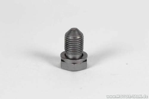

Wollte demnächst einen Ölwechsel beim Tiguan machen und stellte fest, dass mir eine andere/längere Verschlussschraube (N90813201), als die ursprünglich bestellte (N91167901), geliefert wurde.
Das Gewinde ist ganze 10mm länger.
Kann ich auch die längere Schraube bedenkenlos verwenden? Bzw. ist da noch genug Platz zum Schwallblech?
Die längere Schraube ist für die Aluwannen diese ist grundsätzlich zu ersetzen. Diese Schraube darf auch nicht bei einer Brechwanne verwendet werden.
Die mit dem Kupferring ist für die Blechwannen. Bei einem Ölwechsel mit einer Blechwanne wird nur der Kupferring ersetzt.
Bei einem Vertauschen der Schrauben kommt es häufig zu Undichtigkeiten und teilweise sogar zum Lösen der Schrauben. Die Kurze schraube in einer Aluwanne führt zu Gewindeschäden!
Die lange Schraube kann nicht an die Schwallwanne gelangen.

Hallo, das Material des Dichtringes ist sehr weich. Mit einem Schraubendreher bzw. einem Seitenschneider leicht zu entfernen. Dichtringe gibt es im WWW zu hauf. Ich habe noch nie die Schraube gewechselt(meistens bei meinem Motorrad), warum auch? Ein Verschleiß ist da nicht festzustellen, woher auch? Es bewegt sich da ja nichts, ausser beim Ölwechsel. Gruß Fritz
Großer Irrtum!
An meinem 2,0 TDI ist der Dichtring auch fest auf der Ölschraube und die ist sogar magnetisch, also nix Butterweich. Ablösen könnte man zwar noch aber das ist mir doch zu viel Fummelei. Ich erneuere die aber auch nicht bei jedem Wechsel sondern nach 4 o. 5 Wechsel, habe die Dinger aber auf Lager.
Versuche doch mal von der Schraube für die Alu-Wanne den Dichtring zu ersetzen. Ist nebenbei auch eine Zeitfrage bei einem Stundenlohn über 100 Euro. Eine neue Schraube ist da erheblich günstigen.

Richtig aber noch zeitsparender billiger und umweltfreundlicher ist es einfach die alte Schraube wieder einzusetzen
Naja, so blank würde ich das nicht unterschreiben. Denn die "neue" Schraube hat ihre Berechtigung. Denn das Gewinde der "alte" Schraube könnte Geschädigt sein, da die Schraube vom Material aber schwächer als das Gewinde der Ölwanne ausgelegt ist, geht eher die Schraube kaputt als das Gewinde. Daher ist diese auch bei Audi generell komplett zu ersetzen.

Glaubst du den Unsinn, den du verbreitest, eigentlich selbst?
Es gibt zwar durchaus Alulegierungen, die an untere Stahlfestigkeiten herankommen, die Alugussölwanne gehört aber ganz sicher nicht dazu. Die Schraube kannst du locker 100 mal mit 30 Nm in das bestens geschmierte Ölwannengewinde ein drehen, ohne da den geringsten Verschleiß festzustellen.
