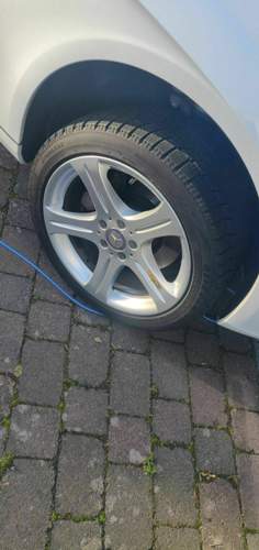

Fahre einen C219 550. Wechsele gerade auf Winterreifen und dabei scheint es mir optisch, dass die Radbolzen nur auf etwa der Hälfte des Gewinde greifen.
Fahre Sommer wie Winter die originalen 18" Felgen und die Bolzen haben einen Mercedes Stern drauf. Länge des kompletten Gewindes etwa 26mm. Umdrehungen beim Reindrehen 7-8, was bei einer Steigung von 1,5mm auch nur 12mm sein sollten. Ist das ok so?

7-8 umdrehungen sind ausreichend.
Das Gewinde in der Radnabe ist ca. Nur 10mm lang. Wenn die hinten zu weit durch stehen gibt es nur Probleme mit Rost und irgendwann kommt auch der Achsschenkel.
Na ja, die Stärke der Felge musst du ja „abziehen“, da ist ja kein Gewinde drin…
Danke für Euro Antworten. Scheint zu passen, habe mir die Gegenseite nochmal genau angesehen, da ist wirklich nur ein Zentimeter Gewinde zum Halten. Dann die Felgendicke und den Bereich der Nabe ohne Gewinde abgezogen, und es passt.
