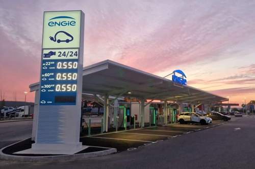

Ich träume nicht. Unsere gallischen Nachbarn können es ja: Kreditkartenzahlung mit für jeden offensichtlichen Preisen. Für App und RFID Preise muss man sich informieren und nicht umgekehrt. Das u.a. Bild stammt von einem Rastplatz an der A13 westlich von Paris. Je nach Standort sind die Preise unterschiedlich aber immer klar ausgewiesen für Adhoc-Zahlung. Wer bei Engie dann unbedingt seine RFID Ladekarte von Shell Recharge für 0,73€/kWh benutzen will, kann das ja gerne machen.
Engie Preistafel

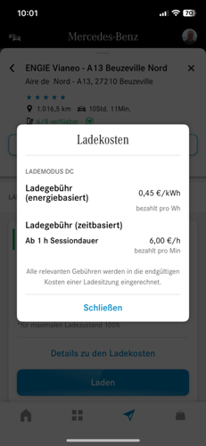

… oder man macht es wie ich, fährt einfach los und zahlt 45ct.
@DaimlerDriver schrieb am 22. August 2025 um 10:08:49 Uhr:
Nein man schließt vor Abfahrt ein Abo ab und zahlt 4,90€ oder 12,90€ pro Monat bei Mercedes, oder 4,99 € bei BMW....
Ja klar, das mache ich. Ich spare so Geld und bekomme jeden Monat eine vernünftige Rechnung fürs Finanzamt. Für mich persönlich wäre, selbst bei gleichem Preis, die Kreditkarte, mit anschließendem Besorgen der Quittung, umständlicher.

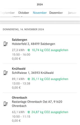

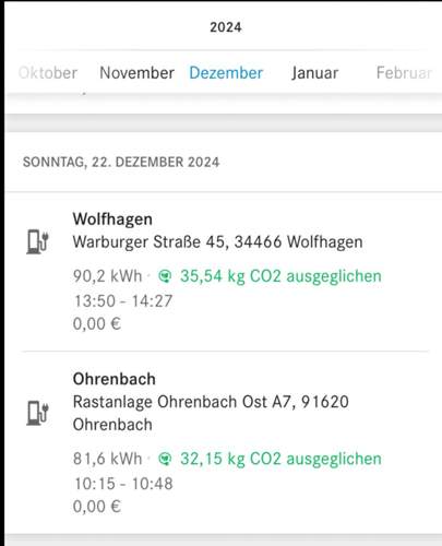

@DaimlerDriver schrieb am 23. August 2025 um 19:31:33 Uhr:
geht doch 😀
Gähn - am Do, 14.11.2024 und Sonntag 22.12.2024 wo vmtl. relativ wenig Verkehr war. Das ist nicht der springende Punkt.
Wenn aber am 31.xx. dem letzten Ferien-WE alle utw sind, funktioniert das Abo für einen bestimmten Stationsbetreiber nicht so recht.
