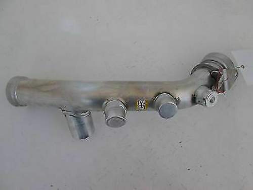

Vergangenes Wochenende stand mal wieder der große Service B beim 350 Bluetec, 258 PS an. Es stand unter anderem auch der Kraftstofffilterwechsel an. Eigentlich wäre das ja eine Sache von 5min, wäre da nicht die Ausstülpung der Ladeluftleitung direkt über dem Kraftstofffilter (Glaube der heißt Resonanzkörper?). Daher muss man ja den vordersten Unterbodenschutz lösen, um dann irgendwie an die Schrauben des Geräuschdämpfers zu kommen. Um den Geräuschdämpfer zu lockern brauchte ich bisher immer Hilfe. Ich bin relativ groß, habe große Hände, dicke Unterarme und komme selbst mit Umschaltknarre + Winkel + Verlängerung nicht an die Schrauben des Geräuschdämpfers gut genug heran. Das führt dazu, dass der Kraftstofffilterwechsel bei mir immer ein Akt von mehreren Stunden mit Hilfe von anderen ist.
Das Hauptproblem ist dabei die Schrauben des Geräuschdämpfers anschließend wieder in die Gewinde einzuführen.
Wenn ich jedes mal beim Kraftstofffilterwechsel den Lüfter ausbauen würde, würde ich zwar an alles gut heran kommen, aber auch das fände ich sehr Übertrieben.
Jetzt zur eigentlichen Frage:

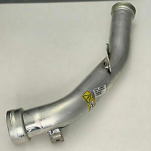

Ich habe ältere OM642 gesehen, die sowohl die Ausstülpungen über dem Kraftstofffilter, als auch über dem Thermostat nicht haben. Welchen Sinn haben diese also? Die älteren Ladeluftleitungen ohne die Resonanzkörper kosten 45€, das wäre es mir auf jeden Fall Wert, da ich eine Menge Zeit und Nerven sparen würde.
Falls die Resonanzkörper wirklich einen Sinn haben, (Für das Auto, MB verdient natürlich gut Geld mit diesen "Steinen die sie sich und Privatschraubern in den Weg legen"😉 gibt es spezielles Werkzeug um mir den nächsten Kraftstofffilterwechsel zu vereinfachen? Vielleicht magnetische Außentorx? Der E10 würde ja reichen.
Danke
Habe mal zwei Bilder Angehängt von den neuen Ladeluftleitungen mit so viel Ausstülpungen wie es geht und den alten ohne die Resonanzkörper.

Mit Resonanz
Ohne Resonanz

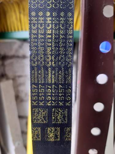

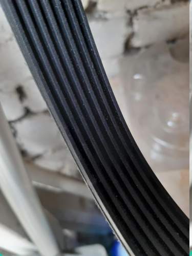

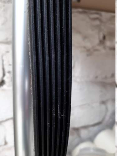

Mein Rippenriemen nach 223 tkm.
Rippenriemen OM642
Rippenriemen OM642
Rippenriemen OM642
@Franjo001 Der schaut ja noch richtig gut aus.
@digitalfahrer Ja eben, ich hab von dem Riemen nicht viel sehen können - daher meine Frage 🙂
Und trotzdem ist ein neuer drauf. 😉
Sicher ist sicher, hätte ich bei der Laufleistung auch so gemacht!
