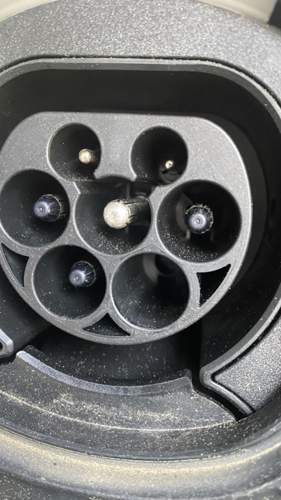

Wende mich mit einer kleinen Bitte an euch. Mir ist erst kürzlich aufgefallen, dass die Pins in der Ladebuchse am Fahrzeug unterschiedlich tief positioniert sind. Hab ich vielleicht beim regelmäßigen Laden die Buchse beschädigt, oder ist das bei euch auch so?
Anbei ein Bild meiner Buchse, Pin rechts oben sitzt tiefer. Könnte das bitte jemand an seinem Fahrzeug checken. Möchte nicht, dass da mal was schiefgeht beim Laden.
Vielen Dank und LG, Michael
Ladebuchse 350de
6 Antworten
Ist normal
Danke fürs checken 🙂
Ja, ist normal

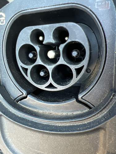

Hier nochmal mit Bild. Ist bei mir ein 350e
Der kurze PIN ist übrigens der CP-Pin - Control Pilot für die Steuersignale - keine Steuersignale - kein Strom - maximale Sicherheit und deswegen kurz gehalten.
@maechtigvielmartin schrieb am 15. Mai 2022 um 21:10:35 Uhr:
Macht sinn 🙂
