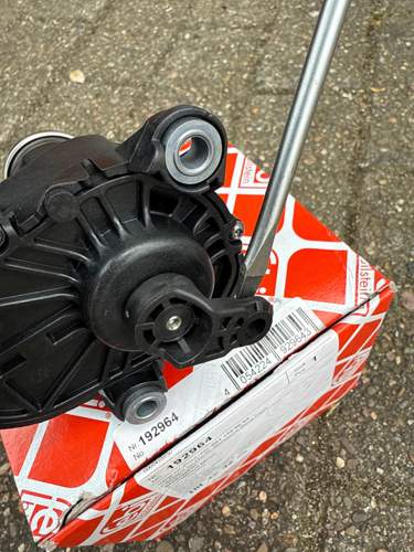

Mahlzeit, bin aktuell n bisschen ratlos.
Fahrzeug ist ein W212 250CDI BJ 2011
Möchte gerne den Ladebewegungssteller wechseln, neues Teil ist da und der alte ist lose. Aber, ja wen das aber nicht wäre. Der kleine Arm der ansaugbrücke ist mit einer, so wie es aussieht, kleinen Spreizniet oder was ähnlichem befestigt. Diese lässt sich nicht herausziehen oder bewegen. Gewalt möchte ich keine anwenden da ich Sorge habe den Arm zu beschädigen und im Endeffekt mehr kaputt zu machen als heile.
Wie lässt sich das Teil ohne Probleme lösen ??
Wie gesagt der Ladebewegungssteller ist mittlerweile lose. Fehlt nur noch der kleine Arm.
Anbei ein Foto von dem neuen Steller.
1 Antworten
Hab’s doch alleine hinbekommen die spreizniet hatte unten am Hebel eine Sicherung welche von oben nicht sichtbar war.
