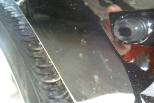

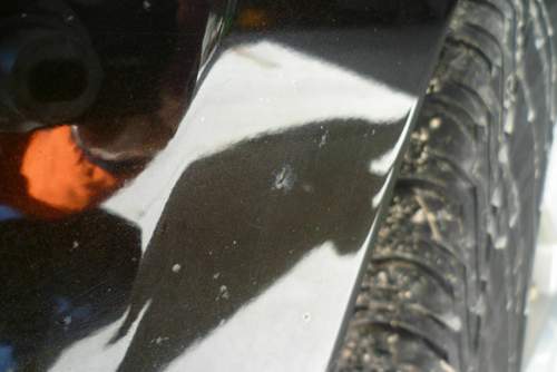

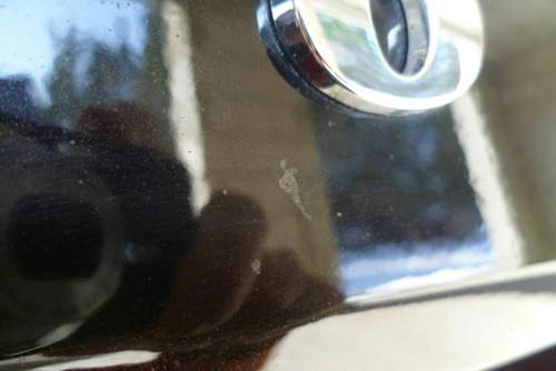

Hi, ich habe hinten am S60 (Kofferraumdeckel senkrechter Teil, Stoßstange und beide Kotflügel) schon mal ein paar kleinere Stellen bemerkt an denen es aussieht, als ob der Klarlack von innen her kleine Blasen hat. Die stehen nicht vor, sondern sind einfach matt. Bei manchen meint man auch, es wäre etwas Rost zu sehen.
Heute habe ich gesehen, daß es deutlich schlimmer geworden ist, es sind auf den oben benannten Teilen bestimmt 30 bis 40 solcher Stellen - manch so 1-2mm groß, andere 3-4mm. Anbei mal ein paar Bilder - das Auto ist nicht ganz sauber, man sollte die Punkte aber dennoch erkennen.
Hat jemand schon mal sowas gehabt?
Die Farbe ist Ember Black Metallic.
Danke

Das ist ein jahreszeitbedingtes Phänomen. Beim Volvo hatte ich es noch nicht, aber beim Vorgänger Vectra waren solche Pickel im Winter ab und zu zu finden. Beim 1. Mal war das wirklich erschreckend. Ein Bekannter, Inhaber eines Karosserie- und Lackierbetriebes, hat mir das mal erklärt. Das sind kleinste Metallabriebpartikel z.B. von Bremsen, die in der feuchten Jahreszeit vermehrt am Lack haften bleiben und i.V.m. Streusalz und Feuchtigkeit rosten. Das sieht dann so aus wie auf den Fotos. Dass es kein rostendes Blech ist, ist ja offensichtlich, da die Rostpickel ja auch auf den Kunststoffstoßfängern auftreten. Vorbeugung ist eine anständige Wachsversiegelung vor dem Winter und häufiges waschen. Haben sich die Pickel erstmal festgesetzt, hilft nur eine Politur und evtl. sogar nur Lackreiniger. Bei mir reichte die Frühjahrspolitur nach der Wintersaison. Die Pickel sind keine schöne Erscheinung, aber der Lack kann nichts dafür. Das ist saisonal und wetterbedingt.

Von den Bildern her würde ich auch eher auf äussere Einflüsse tippen. Flugrost aus Industrieabgasen oder Funkenflug von Bahnschienen. Im Zweifel mal den FVH fragen oder mit Reinigungsknete vorsichtig testen.

Auf dem weißen Lack von meinem V60 sieht das noch extremer aus ....
Mit Knete geht's auf jeden Fall ab.

Du meinst jetzt aber nicht die kupferfarbenen Partikel, oder doch?
Ich denke auch, dass es Flugrost ist. Im Prinzip sollte man dann aber leichte Pickelchen merken -wenn man mit dem Fingernagel drübergeht.
Der Lack bräuchte wohl sowieso ein mehrgängige Politur bei den vielen Mikrokratzern. Würde ich jedoch erst bei Volvo bemängeln, wenns kein Flugrost ist.

Danke für all die Antworten - das mit dem Flugrost macht schon irgendwie Sinn, allerdings merke ich keine Pickelchen beim drüberfahren...

sind das optische Täuschungen oder sind stellenweise lange Kratzer im Lack ?
So, als wenn Jemand mit den Hofbesen entlang gefegt hat, könnte aber auch von der Bürstenwaschanlage kommen.

Das Problem habe ich auch hin und wieder, und zwar jahreszeitunabhängig. Auslöser dürften richtigerweise weniger Streufahrzeuge als vielmehr Industrieabgase etc. sein (wobei ich nie in der Nähe von Schloten oder Gleisen parke...). Das letzte Mal hatte ich die Pickelchen überall am Wagen, nur nicht auf dem Dach. Wie das sein kann, frage ich mich immer noch.
Reinigungsknete hilft definitiv und problemlos.
