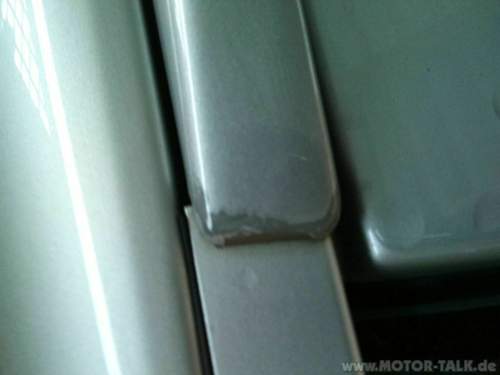

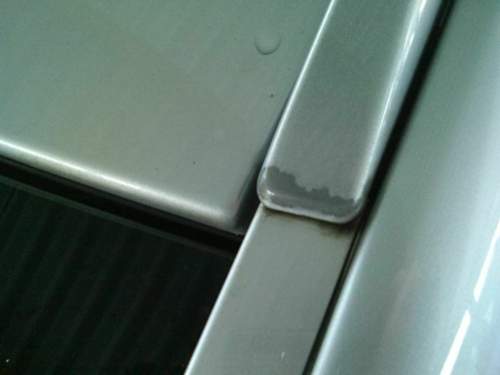

Desweiteren geht der Lack auch an der Dachreling ab. Unabhängig von der anderen Sache. Das Auto ist 4 Jahre alt. Geht da was auf Kulanz?
Danke Niro96
Danke Niro96
Bei mir genauso 😠
Gib mal ein zeichen, wie Dein FOH reagiert.
Danke und Gruß
Danke Niro96
Bei mir genauso 😠
Danke und Gruß
Checkup
Opel wollte 20% und das Autohaus wollte 20% übernehmen.
Also zusammen 40% Kulanz. Das wären dan für mich immernoch 400Euro. Weil die Dinger müssen ausgebaut werden. Mit Himmel absenken usw.
Na wenn das Stand der Technik bei Opel ist, das bei der Dachreling der Lack nach 4 Jahren einfach so abblättert. Egal.
Mein Lackierer hat sie anlackiert, ohne sie aussubauen. Sieht gut aus.
