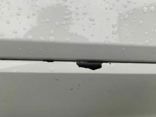

Hallo, heute durch die Waschstrasse gefahren und als ich raus bin , gesehen das der Lack in der Faltz am hinteren Bereich unten rechts abblättert ??War natürlich direkt beim Händler, der meinte Steinschlag ??. Auto ist ein Jahr alt, T-Roc Cabrio volle Hütte ! Unfassbar.

Nach Steinschlag sieht mir das nicht aus, denke da wären die Stellen kreisförmiger, und zumindest teilweise müssten dann auch Minidellen sichtbar sein.
Aber da ist ja nichts, sondern es ist ein reines abblättern, wie wen einfach der Lack nicht gut mit der Oberflächte gebunden hätte.
Ja sehe ich auch so! Der Karosserie Meister meinte, da würde noch nichtmal der Lack Ingenieur von VW rauskommen... VW das WeltAuto, ich lach mich schlapp .. Klar kann sowas vorkommen, aber dann sollte man es beseitigen und gut is. Wird denke ich ein Fall für einen Anwalt !
Dies sieht nach einem Haftungsproblem aus. Und nicht na h einem Steinschlag. Es gibt ein spezielles Klebeband mit dem man eine Haftungsprobe machen kann. Wenn der Lack am Klebeband haften bleibt ist die Haftung nicht i.o. Und es stellt meiner Meinung nach auf jeden Fall einen Garantieschaden dar.
Zudem kann und sollte dein VW Händler eine Anfrage bei VW stellen. Den Lack darf der VW Betrieb nicht selber entscheiden sondern muss immer durch die GarantieAbteilung geprüft werden. Hierfür muss dein VW Händler aber spezielle Bilder anfertigen usw.
Zur Not fahr noch einmal zu einem Anderen Händler( am besten einen größeren , welcher einen eigenen Lackierbetrieb mit dabei hat.) Ich vermute das der Serviceberater einfach keine Lust hatte auf Arbeit.

Nach Steinschlag sieht mir das nicht aus, denke da wären die Stellen kreisförmiger, und zumindest teilweise müssten dann auch Minidellen sichtbar sein.Aber da ist ja nichts, sondern es ist ein reines abblättern, wie wen einfach der Lack nicht gut mit der Oberflächte gebunden hätte.
Dellen in der seitlichen Kunststoffbeplankung? Eher unwahrscheinlich.
Dafür, dass das Auto gerade aus der Waschstraße kommt, sieht es auf den Fotos nicht besonders sauber aus.
Die kleinen Macken könnten durchaus von Steinchen verursacht worden sein, die von den Reifen hochgewirbelt wurden.
Das erklärt aber nicht die abgeplatzten Flächen an der Kante. Die lassen eher vermuten, dass der Haftvermittler zwischen Kunststoff und Lack nicht funktioniert. Vorausgesetzt, die Verkleidungsteile wurden nicht mechanisch überbeansprucht.
Man kann die Lackhaftung mittels Gitterschnitt prüfen
Das ist definitiv Reklamationswürdig. Nicht abwimmeln lassen.

So! Neue Fotos wurden gemacht, werden nach Wolfsburg gesendet und in ca 7 Arbeitstagen rechnet man mit Antwort. Zitat Serviceleiter: Wir werden eine Lösung finden. Vorher beim Gutachter gewesen, der sagt das auf jedenfall Nachlackiert wurde. Wer auch immer das gemacht hat, VW oder der Händler ist nicht nachzuvollziehen. Mir aber auch völlig Latte!
