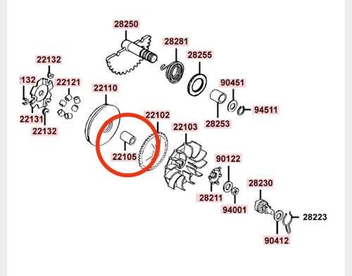

Okay, vielen Dank erstmal. Ich habe eben nach einem Ersatzteil für die Hülse gesucht und auf der Explosionszeichnung sieht es so aus, als sei die Originalhülse auch durchgängig ohne Bund.
Kann das sein?
Anbei die Zeichnung.

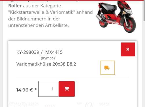

So unterschiedlich kann es zugehen - ich interpretiere die Bezeichnung der Hülse so, dass der Bund vorhanden und 8,2mm groß ist...

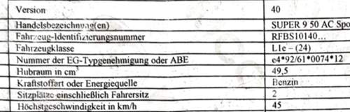

Tatsächlich ist in der COC nie etwas geändert worden. Dort steht 45 km/h als Höchstgeschwindigkeit. Offenbar hat der Vorbesitzer, der den Roller als Mofa fuhr nie die Papiere umschreiben lassen, was er hätte machen sollen, und ist nur mit der Änderungsabnahme unterwegs gewesen. In sofern sollte ich doch was die Papiere betrifft im grünen Bereich sein, oder?

Ob bei solch einem Roller die Papiere wirklich sauber sind... hast Du jemanden mit Kenntnis, dem Du deinen ganzen Papierkram mal live und in Farbe zeigen kannst?
Das Ganze ist ja schon sehr komisch, mit der doppelten Mofa-Abnahme...
