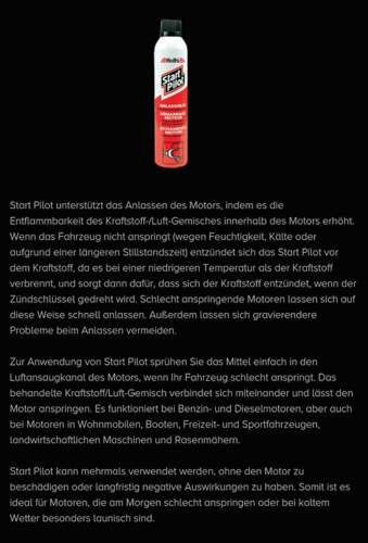

Was hast du denn bisher gemacht? - Zündkerze ausgebaut und eine Funkenprobe durchgeführt, Kraftstoffförderung der elektrischen Benzinpumpe geprüft, optische Begutachtung des Spritzbildes der Einspritzdüse, usw., usf.
Eine Schnelldiagnose zum Ausschließen einer Zündungsproblematik ohne großartigen Verkleidungsabbau wäre beispielsweise die korrekte Anwendung von Startpilot (s. Bild 1).
Für einen Schrauber mit Engagement und Technikinteresse empfehle ich das 196-seitige Service Manual Kymco Movie S 125i. 🙂
Gruß Wolfi
PS: Das Fehlersuchflußdiagramm im Anhang bei einem nicht bzw. schlecht startenden Motor stammt aus dem oben verlinkten Manual.
Starthilfespray
