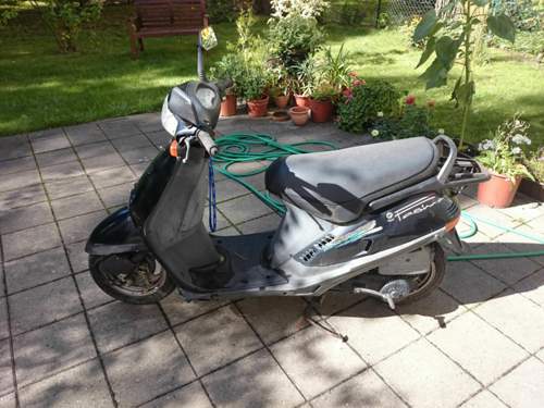

Hey Roller-Freunde.
Darf ich vorstellen, dies ist Erna. Erna und ich sind schon lange ein Paar und nachdem ich Erna über die letzten fast drei Jahre sehr vernachlässigt habe möchte ich das wieder gut machen indem ich ihr eine längst fällige Frischzellenkur spendiere.
Herausforderung hierbei wird sein es preislich so niedrig zu halten das der wirtschaftliche Unsinn nicht allzuweit getrieben wird. Denn das es wohl billiger wäre was neues, altes zu kaufen werdet ihr bei der Mängelliste sicher gleich sehen.
Wer ist Erna eigentlich? Erna ist nen 95er Kymco EMR 51 Roller. Habe schon häufig gelesen das es sich wohl baulich quasi um einen GR1 Modell handelt?
Was gibt's zu tun:
- Ich nenne es mal die "Lenkstange" oder die Gabel ist gebrochen und muss getauscht werden. Hier müßte ich auf Glück beim Schrotti oder Kleinanzeigenportal meines Vertrauens warten?
- Bremsen müssen neu inklusive Bautenzüge falls es sowas gibt?
- Neue Schuhe braucht Erna. Die Mäntel sind noch aus der ersten Stunde und zerfallen bald zu Staub. Evtl. brauch es sogar komplett neue Räder.
Das war es eigentlich schon. Motor habe ich normalerweise auch nach langer Standzeit, draußen über Winter, innerhalb von 5 Minuten anbekommen. Gerade habe ichs probiert da ging nix. Kein Wunder allerdings. Batterie wird tot sein.
Ich würde mich am liebsten selbst drum kümmern aber, wie ihr sicher schon herausgelesen habt, bin ich nicht vom Fach. Meint ihr mit ein wenig Selbststudium könnte das trotzdem klappen?
Bei der Gabel bin ich unsicher. Wird dort spezielles Werkzeug benötigt?
Gibt's gute Selbsthilfewerkstätten wo man eventuell auch etwas Hilfe zur Selbsthilfe erhält? Im Raum Berlin Treptow/Neukölln/Lichtenberg/FHain/Kreuzberg?
Bin für jedes Feedback dankbar!

Also GR1 ist quasi der Motor Kennbuchstabe, nicht das Rollermodell. Da scheint es sich bei dir um einen EMR50 bzw. einen DJ 50 zu handeln.
Reparieren solltest du das alles, bis auf die neuen Reifen selber können. Wenn du wenig Ahnung hast würde ich die besser mir aufziehen lassen
Die Gabel ist relativ leicht zu wechseln, da würde ich die Lenkkopflager gleich mitwechseln, das ist nicht schwer und erklärt sich selber bein ausbauen der Gabel. Was ist denn daran gebrochen ? Oben die Gabelbrücke oder die Dämpfer unten ?
Die Bremsen sind auch nicht schwer, aber man braucht gerade hinten um das Rad ab zu nehmen halt ne gute Ratsche dafür. Wenn das Rad ab ist kann man gleich die Reifen drauf ziehen lassen
Den Bremszug für vorne gibt es hier:
http://www.ebay.de/.../221866653788?hash=item33a848785c
Den für hinten gibt es hier:
http://www.ebay.de/.../161727878147?hash=item25a7bb9403
Bremsen sind vorne wie hinten Trommeln, daher hier die Bremsbacken:
http://www.streetlights.de/3006030_Bremsschuhe_RMS.html
Dazu würde ich noch einen Zahnriemen, Luftfiltermatte und Zündkerze empfehlen. Den Vergaser zu reinigen wäre auch eine gute Sache bei dem Alter

Das macht ja Mut. Und ja, richtig, EMR50 DJ50 jetzt wo du es sagst klingelt was 😉. Ob ich das alles selber schaffe wage ich aber noch zu bezweifeln 😕
Der Bruch war, wenn ich mich recht erinnere circa 40-50cm unterhalb des oberen Endes was zum Vorschein kommt wenn man die Amatur abnimmt. Ich habe es nur einmal bei Rollerscholz gesehen als die das feststellten. Es war wohl mal geschweißt und dann bei einem Diebstahlversuch wieder gebrochen. Unter der Amatur kam eine für mich komisch aussehende Befestigung zum Vorschein. Deswegen die Frage nach einem Spezialwerkzeug. Ist normalerweise nicht notwendig?

Zum neuen Riemen gehören auch neue variogewichte. Vllt sind auch die steigscheiben verschlissen... Müsste man prüfen... Denke von den kosten wirst du bei 300€ aufwärts landen. Wenn du alles selbst machen kannst...

Wenn du ne krücke bekommst die auch nicht läuft, haste wohl gute Chancen. Aber riemen+rollen lieber neu. Versuchs erstmal auseinander zu bekommen, ohne was kaputt zu machen...
Was für Rollen?
Allgemein die Frage. Wenn sich ein Schnäppchen bietet für eine halbwegs fitte EMR50/ DJ50 kann man da relativ bedenkenlos zuschlagen? Sind die alle circa gleich zuverlässig und spritzig? An meiner war halt nichts gemacht und sie war flink im Sprint, ausreichend in der Endgeschwindigkeit und zuverlässig auch bei bis zu 0 Grad.
Zusätzlich ist sie durch die geringe Größe auch schön unauffällig und ich hatte das Gefühl tendenziell weniger rausgwunken zu werden als andere mit schnittigen Piaggio oder Peugeot Rollern.
Die variorollen. Bestandteil der variomatik. Sorgt dafür dass dein antriebsriemen eine andere übersetzung macht. Ist wie der Riemen ein Verschleißteil.
