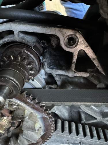

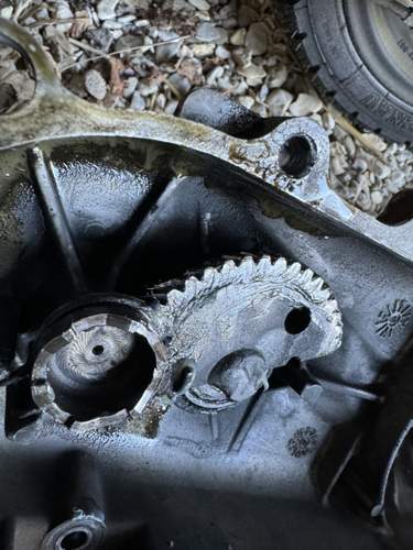

Danke für die vielen konstruktiven Antworten. Der Kicker läuft wieder geschmeidig. Jedoch bekomme ich die Kiste damit noch nicht an. Riecht extrem nach Sprit. Vermutlich abgesoffen. Kerze hab ich da aber noch net getauscht. Zusätzlich hab ich den Anlasser ersetzt. Dieser sagte auch wenn ich ihn direkt bestromt habe keinen Mucks mehr. Der neue läuft hörbar, jedoch dreht er irgendwie frei. Wenn der Deckel ab ist sieht man aber das eingeschert wird. Wenn der Deckel drauf ist läuft er frei. Evtl. Hab ich was falsch zusammengebaut? Siehe Bilder…

Die Sache mit dem Fett ist wohl löblich.
Jedoch hat in der Vario jede Art von Fett oder Öl, nichts zu suchen.
Zudem befürchte ich, das die äußere Riemenscheibe mit der Verzahnung für den Freilauf, sich auf der Kurbelwelle lose durchdreht. Entweder ist das Mitnehmerteil oder direkt die Kurbelwelle kaputt.
Zuerst dachte ich der Lüfter ist mit Silikon festgeklebt worden, aber es ist alles Fett. Der Anlasserfreilauf kann mit seinem zerfressenem Ritzel garnicht einscheren wenn der überhaupt noch gängig ist. Die ganze Pampe im Variodeckel findet man noch nicht mal so in Afrika und dann wundern warum es nicht funktioniert.
Danke, die Karre wurde 40km gefahren nach dem Kauf dann ging nix mehr. Da hat der Vorbesitzer wohl selber viel gebastelt. Luftfilter wurde mit Silikon geklebt und am Deckel der Vario fehlen 4 Schrauben. Der Anlasser war nur auf einer Seite fest da das Gewinde auf der anderen Seite defekt war… Fett raus und neues ritzel zum einscheren wäre ein Versuch?
Hatte mich schon gewundert mit dem Fett, wegen dem Keilriemen ? Hab schon nen Riesen Haufen aus dem Kasten geholt… war mir unsicher ob es da bleiben muss. Die können das doch ner wirklich an oder?!

Das Wichtigste wäre zu prüfen ob die Riemenscheibe fest mit der Welle verbunden ist oder ob sie angezogener Mutter lose ist.
Die Scheibe ist fest.
