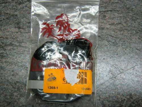

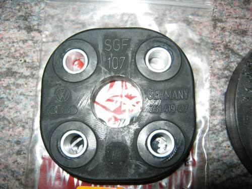

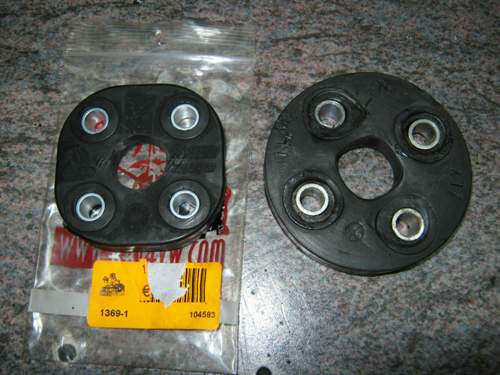

Dann will ich mal mein Verschleißteil Hardyscheibe vorstellen.
Es kam wirklich die abgebildete Scheibe mit VW Audi Zeichen.
Hersteller ist auch SGF was schonmal gut ist.
Ob die aber nun original von VW ist......hm...ok......ist in einer BBT Verpackung.
Aber egal die ist zumindest nach SGF mit Innengewebe.
Der Handtest zeigt das ich sie nicht biegen kann,steif wie ein Brett .Dazu sitzen die Metallbuchsen auch bombenfest.
OK,war bei der alten auch mal so.Sehr stabil,VW Zeichen und einvulkanisierte Buchsen.
Wie ich die eben gesehen habe viel mir aber doch etwas der Kitt aus der Brille.
Alle Buchsen lose und mit seitlichem Spiel.Dazu konnte ich sie mehr biegen als die neue.
Ich meine mich auch zu erinnern das meine damals alte Scheibe innen auch Gewebe hatte aber eben rissig war.
Diese hab ich nun gespalten............nix drin,ausser Gummi und auch alles rissig.......
Naja,ist ja Gott sei Dank nix passiert beim fahren.
Die Fahrprobe eben-geil wie ein Neuwagen.Kein knacken mehr und auch ein sagenhaft direktes lenken.
Wer sich nicht sicher ist was er da hat-umbauen! Diese kann ich empfehlen.
Vari
