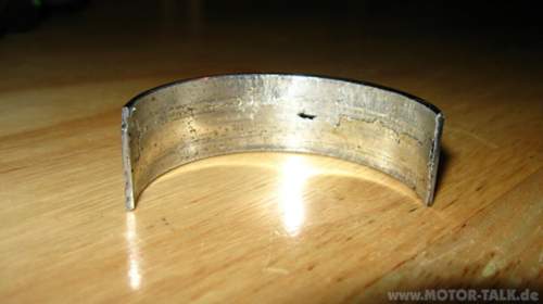

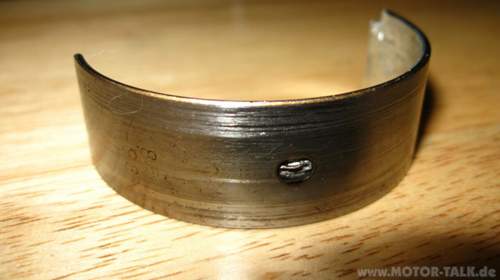

Ich habe mal eine Lagerschale von Zyl 5 fotografiert, die Stelle in der Mitte soll eine Ölbohrung sein 🙄

Das sieht nicht gut aus. Du kannst davon ausgehen, dass auch an den anderen Pleueln ein Lagerschaden ist.Du tust Dir keinen Gefallen, nur das Nötigste zu machen.das geht in die Hose.
Du musst irgendwie die anderen Pleuellager kontrollieren.Ist denn da keiner, der Dir da mal hilft?
So wie die lager aussehen, denke ich, dass die Kurbelwelle auch nicht in Ordnung ist. Kannst Du davon vielleicht auch mal ein Foto machen, oder hast Du den Motor wieder zu?
Das mit den Haltenasen meine ich so, wie Du es beschrieben hast.
Ich denke, dass das ne große Baustelle ist. Das ist nicht nur mit ein paar neuen Lagern getan.Dafür ist der Schaden zu groß.
Ja da hast du Recht, alle anderen Lagerschalen sehen genauso aus, bei einer ist die Ölbohrung komplett zu, es ging also kein Öl mehr durch!

So wie das aussieht, haben die Lagerschalen "gefressen" und sich im Lagerbock mitgedreht. Die Haltenasen sind ja auch weg. Bevor ich den zusammengebaut und gestartet hätte, würde ich die Hauptlagerdeckel auch abnehmen, und die Lager begutachten. So wie die Schalen aussehen, sieht die Welle wohl auch aus. (Fotos von der Kurbelwelle ?) Blauer Qualm 😕 die ersten 5 Min, dann sollte es aufhören. Und schwergängig beim Drehen, hört sich auch nicht gut an.

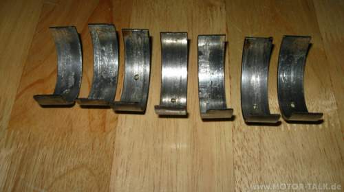

Diese Lagerschalen aus einem VW 1,6 Turbodiesel (ca 170.000 Km) hätte ich ohne Bedenken wieder eingebaut, und die hätten noch 100.000 gelaufen.

Wow, ja die Lagerschalen sehen in der Tat sehr viel besser aus.
