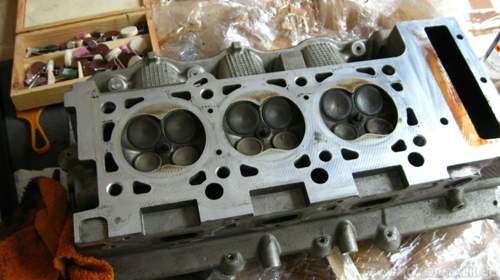

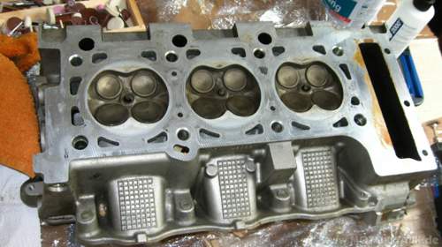

Gerade sind die Köpfe gekommen. Ich habe mit einem Haarlinial alle Flächen geprüft, sie sind super plan. Also kann ich mir das Planen sparen 🙂 Habe etwas mit Verdünnung gereinigt und so sollte das doch reichen oder? Die Dichtung macht das schon ?! Man spürt mit dem Finger eigentlich nur glattes....
Du sagtest ja einige Beiträge vorher, dass die es so aussieht, als wenn die schon einmal geplant wurden (wegen der Rillen)..

ja das stimmt. Wenn die Köpfe gegossen sind, werden die anschließend bearbeitet.Unter Anderem werden die auch geplant, und das gibt dann solche "Rillen".
Du solltest dennoch die Köpfe planen lassen, da sie vielleicht verzogen sind. Selbst kleinste Macken sind dann auch weg.So sehen die Köpfe ja gut aus, aber wenn man sie plant, kann es durchaus sein, dass doch ein oder zwei Zehntel runter müssen, damit sie wieder gerade werden.An dem Geld solltest du nicht unbedingt sparen.Ich würde da nix riskieren. Erfahrungswerte! Wir hatten Kunden, die auch gedacht haben, dass der Kopf (wie auf Deinen Bildern) in Ordnung ist und haben den montiert. Hat nur nicht lange gehalten.
Es muss aber nicht sein, dass Du auch Probleme bekommst, aber wenn, dann ist der Hals aber richtig dick. Ich kann es Dir nur empfehlen auf Nummer sicher zu gehen.Leider bin ich kein Hellseher, sonst könnte ich Dir genau sagen was passiert.
Ansonsten sehen die Brennräme gut aus. So soll das mit den Kolben nachher auch sein. Vergess aber nicht, die Ventile auf Dichtheit zu prüfen, auch wenn man Dir gesagt hat, dass die dicht sind. Kontrollier es besser nochmal.
Ja dicht sind sie, habe es mit ein bisschen Benzin getestet und es kam nichts durch.
