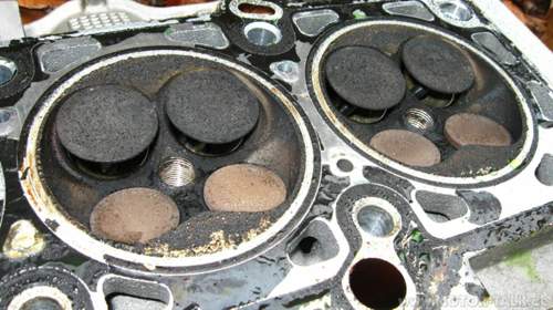

Ich habe nun einen Satz gebrauchter Köpfe gekauft (die vom Foto) die Zündkerzen sind zwar völlig verrußt, aber der Verkäufer sagte dass die Ventile dicht sitzen. Der Motor dieser Köpfe hatte einen Pleuelstangenschaden gehabt, Kilometerleistung 180tkm.
Oh man, ich denke ich bau mir da kein Schrott rein.
240 Euro zahle ich nun dafür + 70,- planen + ausbauen und einbauen.

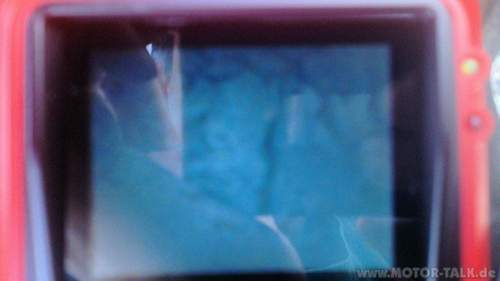

Ich habe heute mit einem Billig Endoskop durch die Zündkerzenöffnung in die Brennräume reingeschaut.
Die Kolbenoberfläche von Zylinder #5 ist rissig. Leider konnte ich die Kamera nicht richtig scharf stellen...
Mehr sieht man erst wenn ich die Köpfe runter habe.
Also der 5. sieht schon sehr kaputt aus......
ALLE Einlassventile schließen nicht mehr. Die Auslassventile sind alle normal.
Hab ich noch eine Chance es nur mit den "neuen" Köpfen wieder zum Laufen zu bekommen?

Das kann man erst sagen, wenn die Köpfe runter sind und die Sachen geprüft wurden, die ich beschrieben habe. Auf den Bildern kann man leider nix erkennen. Es kann jedoch sein, dass lediglich Risse in den Ablagerungen sind. Das ist kein Problem (solltest die auch besser mit einem Schaber/Drahtbürste entfernen. Musst Du sowieso machen um den Überstand zu messen).
Sollten die Kolben doch Risse haben (wovon ich eigentlich nicht ausgehe), dann wird es teuer und aufwendig.
Mach die Köpfe mal runter und schieß Fotos von den Kolben.

Die Risse sind lediglich in den Ablagerungen.... desweiteren gibt es Aufschläge auf allen Zylindern von den Einlassventilen (dia ja nun alle klemmen).
Ich denke, wenn ich die nur sauber mache, muss ich mir darüber keine weiteren Gedanken machen - oder? Da ist allerhand Dreck drin, eine Wespe... Sandkörner, die Einspritzdüsen sind total verdreckt und sandig....
Die Ventileinschläge sind doch nicht weiter schlimm oder?

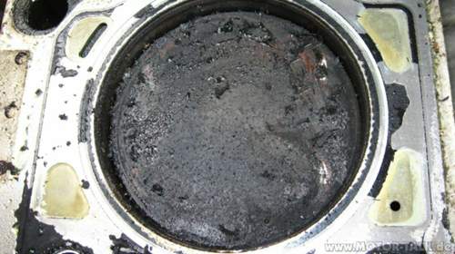

Hier sieht man Risse

Ok, in dem Fall sollte der Kolbenunterstand gemessen werden. Die Zylinder kann man schon "testen".
Einfach eine Platte (mit Schaumgummi an der Unterseite)nehmen, die etwas größer ist als der Zylinder und dann einfach mit einem Gerät Vakuum ziehen (so werden auch Ventile auf Dichtheit geprüft, zur Not muss eben eine passende Platte für die Zylinder mit Anschluss gefertigt werden). Kolben muss ganz unten stehen.Je mehr Unterdruck gezogen wird umso besser. Riskier da lieber nichts, lass das testen um sicher zu gehen, dass die Kolbenringe nicht eingeklemmt sind. Die Abdrücke auf den Kolben ist aber kein Problem.
Es dürfen keine Ringe klemmen und keine Pleuel schief sein, lass Dir nix anderes erzählen.
Wenn das alles in Ordnung ist, dann kannst Du alles vernünftig reinigen und zusammenbauen.

Sag mal, diese Ablagerungen, das ist doch Ölkohle oder?
Woher kommt die? Können die Kolbenringe dafür die Ursache sein (unabhängig, dass ich das prüfen werde), oder bin ich mit neuen Ventilschaftdichtungen schon auf dem besten Weg der Besserung?
