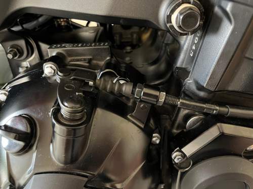

ich habe vor kurzem den Kupplungshebel meines Motorrads gewechselt und dafür den Kupplungszug entlastet.
Ich schaffe es jetzt aber einfach nicht mehr die Kupplung wieder richtig einzustellen, bzw. den Kupplungszug.
Schalten ist gar nicht mehr möglich... nur vom ersten Gang in den Leergang und das auch ohne die Kupplung zu ziehen.
Vielleicht kann mir ja jemand weiterhelfen.

Das muss man im trial-and-error-Verfahren einstellen.
Wenn die Kupplung gar nicht erst trennt: die rechte Schraube lockern, mit der linken nachziehen. Ich würde sagen, zu Anfang mal 3 Umdrehungen, dann mit weniger herantasten.
okay, danke 👍 ich probiere nochmal
