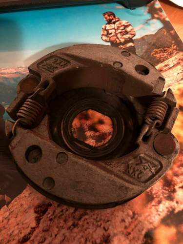

Hallo an alle ,
habe mir eine neue Kupplung gekauft und wollte diese einbauen . Jetzt mußte ich feststellen , das ich die Glocke nicht über die neue Kupplung bekomme , da diese an den 3 Belägen hängen bleibt .
Liege ich richtig , das ich die falsche Kupplung erhalten habe ?

Dreht er gefühlt und hörbar zu vorher höher? Wenn ja, leichtere federn. Welche hast du den geholt?
Soweit ich weiß sind die jetzigen blau aber ich hätte noch rote da
Ich meine ich muss zum losfahren höher drehen damit er loslegt
Keiner da der was dazu sagen kann ?
Wenn du meine Frage beantwortet hättest dann könnte ich dir genauere Infos geben. Die Farbe alleine sagt nicht aus wie dein System läuft
Dreht er bevor er einkuppelt niedrig? Und kommt schlecht vom Fleck oder dreht er zu hoch und fällt dann runter von der Drehzahl wenn er einkuppelt?
Sorry .
Er dreht zu hoch und fällt dann runter sobald er einkuppelt und beginnt zu ruckeln
Dann leichtere federn verbauen, damit er eher einkuppelt. Hast du eine andere gdf verbaut?

Wenn weichere Federn verbaut werden kuppelt er doch bei niedrigen Drehzahlen ein.
Aber wenn die gdf zu stark ist, fällt in diesem Zusammenhang auch die Drehzahl dann stark ab.
Is zumindest eine Vermutung.
Stimmt. Bei weicheren Federn wird früher gekuppelt, bei härteren Federn später. Die Frage ist allerdings, was passt zu den etwas diffusen Erklärungen des TE. Ich tippe da eher auf zu weiche Federn. Aber das ist wirklich reines Rätselraten.

Ist zum Beispiel die Drehzahl eher hoch beim Einkuppeln, oder eher niedrig. Was heißt "ruckeln"? Bezieht sich das auf den reinen Einkuppelvorgang, oder ruckelt der Roller nachdem er eingekuppelt hat? Dann wäre es eher ein Leistungseinbruch. Wie dreht der Motor hoch, wenn der Roller auf dem Hauptständer steht?
Fragen über Fragen....
Also die Drehzahl ist hoch beim einkuppeln .
Er ruckelt nicht beim einkuppeln sondern die ersten 2-5 m fängt er an zu ruckeln bzw zu vibrieren
Wenn er auf dem Hauptstädte steht , ohne Gas geben fängt er nach 2-3 min an fast auszugehen , teilweise muss ich den chocke ziehen , dann läuft er normal . Er kuppelt spät ein
