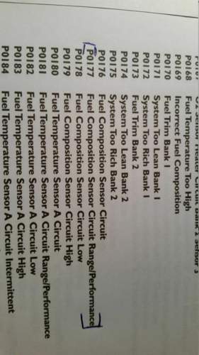

Hallo zusammen ich wollte mal uptudate Bescheid sagen.das ich bis heute keine (bis auf ein mal letzte woche) KEINE Probleme mehr gehabt, weder Drehzahl noch MKL. Aber trotzdem seltsam.
@2Stroker09 ich habe mal alles bis auf den krümmer mit SPY Plus (siehe bild) abgesucht und nichts gefunden.
Der BKV ist auch dicht. Was es auch ist was diese Fehler oder so herforruft ist seltsam.
@mozartschwarz
Die Kabel von der lamdasonde kann ich nicht verdrehen, das Kabel ist durch ein schutzmantel geschützt und den Stecker auch.
Die Fehler die ich hier geschrieben hatte hab ich aus dem Buch was ich gefunden habe. ( hab mal Bild hochgeladen)
Und da steht was anderes für die Fehler,
20180423-200207
20180502-203702
Verdreht, nicht vertauscht. Meine Listen sagen was anderes.
Ich mach mal Bild von denn fehlercode
Hier sind die fehlercodes
