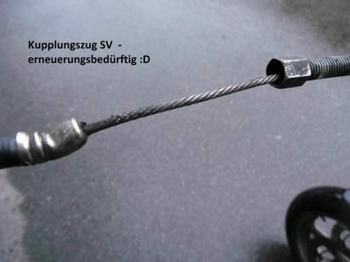

Also ich muss meine Züge gelegentlich ölen, da sie ansonsten zunehmend schwergängig werden - trotz Teflon. Kann ja bei reinen Sommerfahrern anders sein - ich fand den Vorher-Nachher-Effekt letzte Woche ziemlich eindrucksvoll. Jetzt schnippt der Gasgriff auch wieder ohne aktive Mithilfe zu 😁. Der Kupplungszug letztes Jahr war derart verschmantet. dass er im auusgebauten Zustand nur sehr mühsam von Hand zu bewegen war.

Vorher aber mal den Kupplungszug ausbauen. Tipp: Nicht einfach den Zug rausziehen, sonden eine starke Paketschnur an ein Ende binden, so dass diese Strippe den normalen Bowdenzugverlauf markiert. Erspart später eine Menge Friemelei. Am ausgebauten Zug kannst Du dann auch sehen, wie gut er beweglich ist oder ob die Drahtseele schon aufspleißt.
Ein paar peinliche Fotos von meiner SV bei Zugwechsel - es ist sicher gut vorstellbar, dass da die Bedienkräfte nicht optimal waren. Gerade der Dreck-Schmodder ist bei regelmäßiger Zug-Ölung deutlich reduzierbar. Es geht nicht um die Haftminderung am Teflon, sondern an der Drahtseele des Bowdenzuges.
