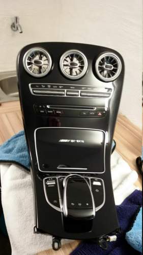

Habe gute Erfahrungen mit Polieren von milchig und zerkratztem Kunststoff Klavierlack gehabt.
Eine entsprechend milde Politur sowie ein weiches Pad vorausgesetzt.
In der Mittelkonsole kann man zbs. mit einem Küchenmikrofaserputztuch ( wer macht so was ??) bei leichtem Wischen die Oberfläche mit Kratzer zerstören.
Soll heißen das die Mittel zur Entfernung der defekte geeignet sein müssen.
Mikrofasertuch ab 600gsm
Polierpad zum Wachsauftrag
Politur 4000 oder besser noch Display oder Plastik Politur.
Gruß Pfanni
20181123
20181123
Sieht gut aus. Hast du Plastx, wie auf dem Foto verwendet? Hast du handpoliert oder mit der Maschine?
Maschine und Menzerna 4000.
Das Plast X zum Finish ,das hat weniger Cut kann aber gut von Hand verarbeitet werden.
Nur Plast X geht auch, aber bei Kratzern welche man schon mit dem Fingernagel ertasten kann
dauert das echt lange.
Mittelkonsole hatte Kratzer von Uhrarmband und Ring.
Hier habe ich mit der Menzerna 15Min. und 5Min. Plast X zum Finish benötigt.
Nur Plast X hätte geschätzt 1-2h gedauert.
Die Türblenden haben immer nur max. 5 Min Plast X gesehen.
Mehr war nicht notwendig da ich Erstbesitzer und Zwei Eimer Wäscher bin.
Zur 4000 sei gesagt das sie maximal wenn mit weichem Schaumpad bis zum verfall der Schleifkörner gearbeitet wird immer noch bei sehr genauem hinsehen einen minimalen Grauschleier hinterlässt.
Deshalb habe ich obwohl die 4000 immer im Haus ist noch zusätzlich das Plast X angeschafft.
Das kann man auch zum entfernen von Swirls an Tacho und Navi Displays gut nutzen.
Achtung das Pad oder Microfasertuch müssen unbedingt sehr weich sein.
Achtung Sarkasmus ( PlastX auf der grünen Seite eines Scotch schwamm entfernt keine Kratzer )
Dies soll verdeutlichen wie wichtig ein Weiches Auftragemittel ( Schwamm / Tuch ) hier ist.
Gruß Pfanni
