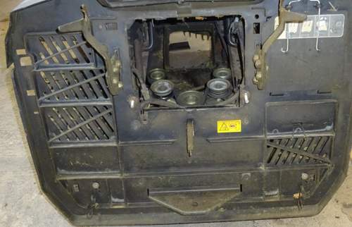

Zeig doch mal ein Bild vom Heck.
Anbei ein Bild von meinem Husqvarna. Mittlerweile sitzt der AHK Kopf allerdings mittig und ein Stück tiefer.

Hier ein Bild des Hecks ohne Korb. Der Auswurfschacht fehlt noch weil ich gerade den Riemen vom Fahrantrieb getauscht habe. Der hat 9 Jahre und ca. 50 Bh pro Jahr gehalten, war aber noch nicht kpl. hin, nur an ein paar Stellen eingerissen.
Unter der großen Kunststoffabdeckung am Heck verbirgt sich eine Metallplatte, an der das zu sehende Auge dran ist. Die Metallplatte ist rechts und links am Rahmen verschraubt und als einzelnes Ersatzteil auch nicht lieferbar.
Das Auge hat eine 16 mm Bohrung.

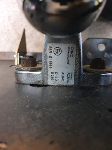

Bei meinem Kubota habe ich in die Platte einfach einen Kugelkopf verbaut.
Sowas:
https://www.ebay.de/itm/364132538811
Dazu musste das Loch größer gefeilt werden, aber sonst passt das.
Allerdings ist die Platte beim Kubota gesteckt, so dass ich einfach eine zweite Platte mit dem originalen Loch einstecken kann, wenn ich diese für einen Anhänger benötige.
Bei deinem ist die Platte nicht austauschbar, du musst also überlegen was dir wichtiger ist. Rasentraktor umrüsten auf Kugelkopf, oder Mulcher auf Bolzen umrüsten.

Der TC238 sieht ja von hinten genauso aus wie der McCulloch M145-97.

Was die Kugelkopfkupplung angeht, da muss man nicht die Bohrung von 16 mm auf 22 mm auffeilen.
Solche Kugelkopfkupplung gibts schon fertig mit gekürzten M16 Gewinde, habe ich gerade gefunden und bestellt.

Heute ist schon mal die Kugelkopfkupplung angekommen. Angebaut ergibt sich an o. g. Stelle eine Höhe von 30 cm Oberkante Kugel - Boden.
