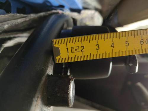

Früher haben von zig Autos, die Brink beliefert hat, die Kugelköpfe untereinander gepasst.
Heute sind die Längen unterschiedlich, auch innerhalb der Volvo Baureihen. Z.B. ist die vom XC60 zu kurz für den V60.
Und es gibt noch 2 verschiedene Stärken. Ist auch zu beachten.

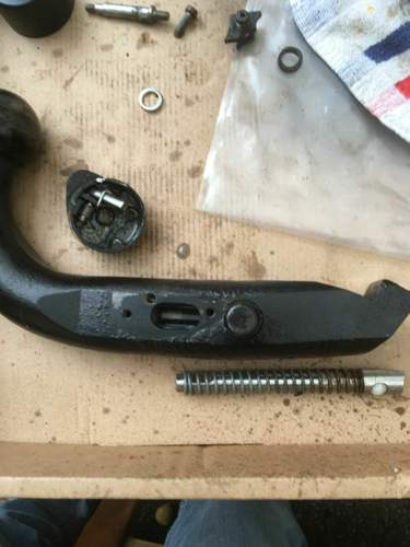

Also, das Thema hat mir ja keine Ruhe gelassen, und wie Volvocarl schon richtig angemerkt hat: ran oder lassen. Ohne Funktion ist der Kugelkopf momentan sowieso.
Das erste Bild zeigt, wie es im Innern des Kugelkopfes aussieht. Wenn man die beiden Schrauben (eine neben dem Schloss, eine im Schloss), sowie den langen Dorn im Schloss (an dem man den Deckel des Schlosses anschraubt) löst, kann man das Schloss abheben. Danach kommt der silberfarbene Riegel samt Feder heraus.
Der gesamte Mechanismus lässt sich auch ohne fremde Hilfe wieder zusammen bauen.
Solange ich die Grundplatte vom Schloss nicht fest gezogen hatte, funktionierte die Ver- und Entriegelung auch ganz prima. Sobald ich die Schrauben aber fest zog, war wieder alles unbeweglich.
Ich habe zwei Ursachen in Verdacht:
1) die kleinen Zungen - 2. Bild, grüne Pfeile - sind abgenutzt. Das erklärt aber noch nicht, warum die Mechanik erst dann blockiert, wenn ich die Grundplatte fest geschraubt habe.
ODER
2) Zwischen der Grundplatte und dem Kugelkopf-Gehäuse war mal eine Dichtung, die jetzt fehlt. Der Lack ist an der fraglichen Stelle auch glatter als aussen rum.
Ich habe jetzt zwischen Grundplatte und Gehäuse 3 Unterlegscheiben gelegt (dort wo die roten Pfeile sind), um meine These zu stützen. Und dann funktioniert auch alles wie es soll.
Das ist natürlich eine Krücke, bis ich einen besseren Kugelkopf (oder doch einen neuen) gefunden habe. Auch, weil jetzt zwischen Grundplatte und Gehäuse Wasser eindringen kann. Man könnte jetzt noch eine Dichtung zurecht schneiden, z.B. aus dickem, säurefesten Gummi. Damit beschäftige ich mich später noch.
Übrigens: stört Euch nicht an dem alten Schloss auf dem Foto. Das ist defekt (ein neues liegt parat) und wurde nur zum Testen benutzt.
Allen, die sich mit demselben Problem rumschlagen, kann ich die Angst nehmen, den Mechanismus zu demontieren. Da fliegt nix in der Gegend rum, Ihr könnt das ganz entspannt angehen.
Michael
Img-0743

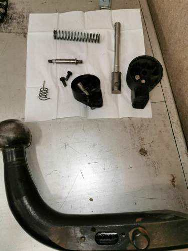

Ich muss Dich enttäuschen. Hier die Bilder.
Img-20191102
Img-20191102
Img-20191102
Tja, dann bin ich mit meinem Latein am Ende. Und unterm Tannenbaum wird wohl ein neuer Kugelkopf liegen.
Für mich sieht das so aus, als müsse der kleine Arm vom Schloss exakt in der Vertiefung auf dem Riegel liegen und dort auch nicht verkanten. Das müsste aber fast automatisch geschehen, wenn man den Riegel korrekt einschiebt. Der Arm müsste auch die Feder fangen. Vielleicht hängt an der Stelle was? Ansonsten sieht das nicht weiter schlimm aus und muss doch laufen.
Hast du es nochmal versucht?
