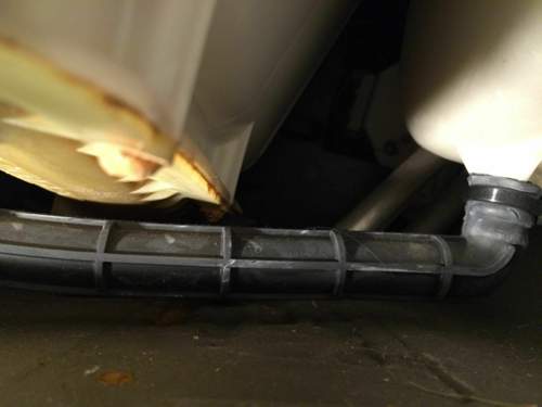

....klingen erstmal nach Wärmetauscher, mein Fussraum ist aber trocken - kann das sein?
Meine Scheiben beschlagen wie blöd, Klima ist aber in Ordnung. Kein Wasser im Öl, wo kann ich noch suchen? Oder ist das womöglich gar nicht nötig?

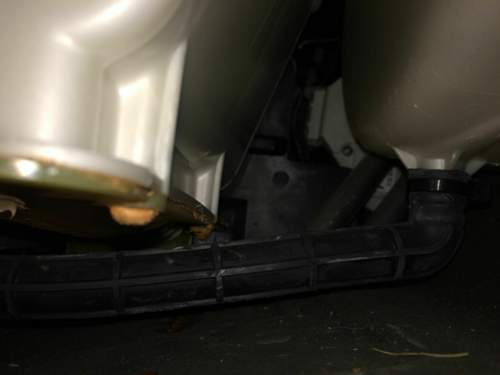

Alternativ verstopfte Ablauföffnungen im Motorraum,die Wasser nicht ableiten,sondern in den Lüfterkasten laufen lassen.

Ich habe gestern mal kurz die Abläufe geprüft - frei. Sensationell finde ich übrigens, dass die dicken Schläuche überhaupt zum Verstopfen neigen sollen - ich hatte mir eher so "Trinkhalmstärke" vorgestellt!
Wenn Du Laternenparker bist,hast Du schnell kleine Äste und Laub drin.....

So, ich da eben mal reingekrabbelt.
Ich würde sagen: Es ist der richtige Moment für einen Wechsel. Man sieht schon deutlich vergammelte Schrauben und Tropfspuren, es ist aber alles trocken und ich rechne nicht mit einem feuchten Keller.

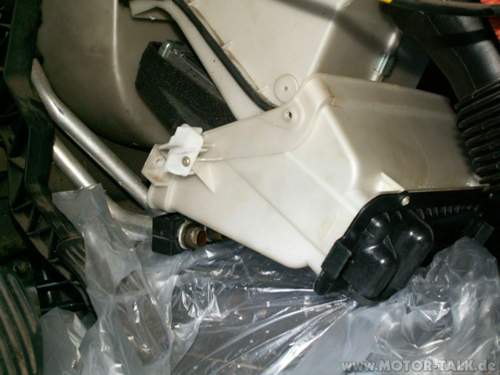

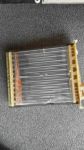

Ich vermute, der Schaden ist aktuell so "eingestellt", dass die Tropfmenge komplett wegverdunstet wird und sich auf der Scheibe niederschlägt. In Zahlen etwa 0,7 Liter pro 6000 km in 5-6 Monaten. Ist das denkbar? Anbei Bilder des WT aus Richtung Beifahrer gesehen.
Img-2015-02-24-19-24-34
Img-2015-02-24-19-24-04
@L29 schrieb am 24. Februar 2015 um 20:11:58 Uhr:
Oha !
Und ..... schon auseinander genommen ?

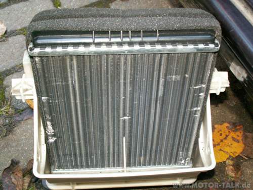

Die Variante "angerostete Schrauben" hatte ich bisher noch nicht. Beim 2.-Elch gabs anfangs auch beschlagene Scheiben - daher den WT untersucht -> offensichtlich schonmal getauscht worden (nur Dichtungs-Schaumgummi 'Gebrösel' am Boden gefunden).
Hast Du schon einen neuen WT parat ?
Pict5318
Pict5320
Pict5322

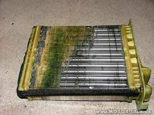

Ich hatte ein richtiges Feuchtbiotop ;-D
Das da damals noch keine Frösche und Lurche zu finden waren grenzt an ein Wunder.

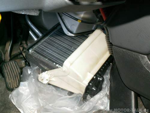

Auseinandergebaut habe ich noch nichts, denn der neue WT ist noch nicht da. Nachdem ich heute von Volvo die Info bekommen habe, dass das Originalteil über 200 Euro kostet, werde ich es gleich mal bei Skandix bestellen (hella).
@Martin: Mit so einem Anblick rechne ich auch!
Übrigens sahen die Schrauben in dem Youtube-Film von Robert DIY genauso aus...
