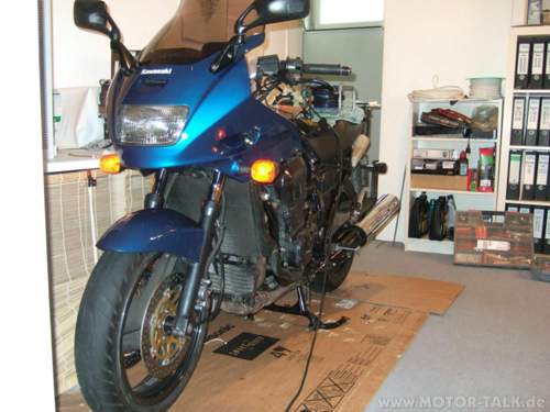

Mich hat es am Samstag auf der AB erwischt hinsichtlich Kühlmittelverlust. 😠
Hatte nach gemütlicher Fahrt mit ca. 120kmh an nem Parkplatz angehalten um die Regenpelle anzuziehen.
Stelle also meine Dicke auf den Seitenständer und mach den Motor aus. Da kommt Dampf aus der rechten Verkleidungshäfte und unterm Bugspoiler läuft Kühlmittel aus.
Temperaturanzeige war ganz normal und vom Motor war auch nichst ungewöhnliches erkennbar.
Natürlich ausgerechnet an dem Tag mal kein Werkzeug dabei, somit abschleppen lassen bis nach Hause.

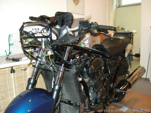

Da mal alles abmontiert um zu prüfen woher die Brühe gekommen ist aber nichts gefunden.
Einzig der Überlaufbehälter war leer und in dem Teilstück des Einfüllstutzens hat was gefehlt.
Somit Wasser nachgefüllt - ca. 1/2 Liter - mehr war's nicht.
Motor mal kurz angeschmissen aber nirgendwo ist was rausgelaufen oder so.

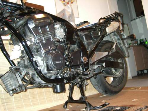

Hab nun doch den Übeltäter gefunden für die Inkontinenz.
Am beschissendsten Schlauch an den man drankommen kann ist ein stecknadelgroßes Loch.
Der kleine Verbindungsschlauch hinter dem Kühler zwischen den Krümmern.
Um da drann zu kommen muss ja der Küher runter.
Oben die Schrauben hab ich lose sowie die Schläuche.
Nun steckt der ja aber noch unten am Ölkühler.
Frage: Wie geht der da ab?
Hab schon leichtes hin und her bewegen versucht aber nichts tut sich.
Steckt der so fest drin dass ich doch etwas mehr Gewalt anwenden muß?😕
Will da ja nicht noch mehr kaputt machen!!!
Please Help me
Ist schon eine Weile her, als ich den Kühler abgebaut hatte.
Ich glaube, dass noch eine Schraube den Ölkühler mit dem Wasserkühler verbindet. Die war glaube ich in der Mitte.
Edit: Es sind doch zwei Schrauben zwischen Öl- und Wasserkühler.
