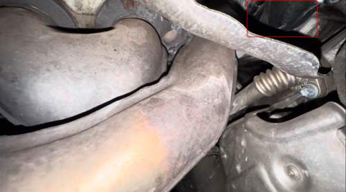

Servus miteinander, ich habe nun seit einiger Zeit Kühlwasserverlust. Der Verlust kommt auf die Fahrweise an. Wenn ich häufig mit hoher Drehzahl fahre bspw. AB Tempomat 200 dann ist es ratzfatz leer. Wenn ich aber sehr entspannt fahre, kanns schonmal eine Woche dauern bis ich nachfüllen muss.
Wenn ich mal ordentlich über die AB geblockert bin, steigt sehr viel Dampf aus der Motorhaube hervor.
Ich habe ein Video als Problembeschreibung. Vielleicht erleichtert es das ganze. Vielen Dank!

Hi , ja exakt , da wo du draufzeigst im Video das ist die Wasserpumpe . Diese ist nicht all zu teuer und je nach Laufleistung kann man diese wechseln . Wäre der einfachste und günstigste Fehler meiner Meinung nach .
Wie sieht das Abgas aus ? Dampft er sehr viel weiß ? Dann würde er Wasser mit verbrennen . Wahrscheinlich ist die Wasserpumpe undicht bei dir ?!

Top vielen Dank @Neitzkedancer , dann bin ich schonmal einen Schritt weiter! Ich wollte mir lediglich eine zweite Meinung einholen, bevor ich anfange was auseinander zu bauen. Ich habe an den Ausgleichsbehälter auch bereits einen CO2 Tester gehalten. Dieser hat ebenfalls nicht ausgeschlagen. Kein weißer Rauch und keine Pampe im Öl. Deshalb gehe ich auch von Wasserpumpe aus. Ich werde es demnächst untersuchen und das Ergebnis mitteilen.

Ich habe heute die Wasserpumpe getauscht. Leider dampft er immer noch aus der Motorhaube. Es kann also nicht daran liegen. Das Wasser entsteht irgendwo hinter der Hydraulikpumpe. Woran könnte es noch liegen?
Bilder wären gut .

Leider sieht man auf dem Video genau so viel wie in echt. Nämlich kaum was brauchbares. Die Wasserpumpe war original Meyle mit neuer Dichtung, sollte man daher also ausschließen können.
Das Wasser scheint auch irgendwie herunter zu fließen? Ich hatte schon an einen Riss im Block gedacht. Das wäre natürlich worst case szenario.

Wenn ich das auf dem Video richtig sehe, dann ist der Stutzen der Kühlwaserrücklaufleitung total nass? Ich würde da mal gucken, ob es da nicht raussifft.

Ich habe mir das Video noch mal angeschaut. Es könnte in die richtige Richtung gehen. Man sieht sogar etwas blaue Farbe vom Kühlmittel. Das werde ich als nächstes untersuchen. Hab mir auf jeden Fall jetzt mal ein Abdrückwerkzeug bestellt. Das sollte es zumindest mal einfacher machen. Entlüftungsschlauch hab ich übrigens auch neu gemacht. Sollte auch daran nicht liegen.
Der Sensor an der Kühlmittelrohrleitung sieht auch etwas suspekt aus. Das gesamte Teil tausche ich als nächstes.

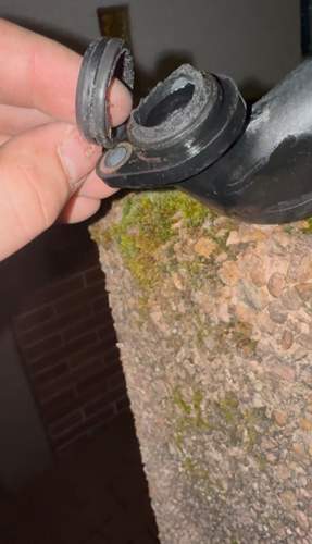

Habe nun auf Verdacht, ohne abzudrücken, den Heizungsvorlauf A2712001152 getauscht. Und siehe da, Problem gelöst. Der Stutzen war gebrochen. Nun bin ich mal richtig über die Autobahn geheizt und alles hält super. Interessant finde ich den Preis von dem Rohr. Bei Mercedes mit Sensor und Dichtung, also einbaufertig, 45€. Teilweise von anderen Herstellern für 60€+ zu finden??? Mir egal, läuft ja jetzt 😉
